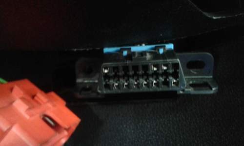

Der Thread hier ist zwar vor einiger Zeit eingeschlafen, aber vielleicht liest hier ja noch jemand mit.
Folgendes Problem:
Ein Arbeitskollege hat sich einen BS4 (1,8, 136PS) gekauft. Dieser hat einen unrunden Motorlauf. Kerzen und Zündspulen wurden bereits ersetzt.
Bei der Suche nach dem Diagnoseanschluß habe ich hinter der eigentlichen Dose einen zweiten OBD- Stecker gefunden, der in irgendeinen Anschluß hinter der Verkleidung eingesteckt war.
Wenn dieser Anschluß gesteckt ist verbessert sich der Motorlauf leicht, aber die MKL leuchtet.
Weiß hier jemand wozu dieser Anschluß dient?
Mit welchem Diagnosegerät kann man den Brilliance auslesen, Delphi DS150 erkennt ihn nicht...
Danke für das Lesen meines Beitrags
Zusatz OBD?
einfach zu Mitzubishi fahren, ist ja ein mitzu Motor.
obeer
Danke, aber das klappt leider nicht.
Die Software von Mitsubishi kann die Steuergeräte des Brilliance nicht ansprechen. Ebenso wenig klappt es beim Bosch- Dienst.
Ich glaube, da ist generell ein großer Kupferwurm im Wagen :-(...
Weißt Du denn wofür der 2. OBD- Anschluss ist? Bei Bosch konnte sich da keiner einen Reim drauf machen, bei Mitsubishi sagt der Techniker "Das haben die alle", wozu wusste der aber auch nicht.
