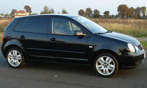

Habe seit einiger Zeit neue Sommerreifen auf Alufelgen an meinem Polo 9N3 (1.2i 12V; 47kW) montiert. Bei den Reifen handelt es sich um den Goodyear Eagle F1 GS-D3 in 205/45 R16 83W. Ich finde die Dinger echt super. Mein Durchschnittsverbrauch mit einer Füllung lag bei knappen 5,6l/100km, es fährt sich auch nicht so rumpelig wie erwartet (heißt: der Federungskomfort des Reifens ist i.O.) und die Reifen ankern sowas von gut gegen meine 195/55 R15er Dunlop SP Sport 01, die ich vorher gefahren habe.
Manchen könnte vielleicht das Abrollgeräusch stören aber ich find's super.
Nun zum "Problem". Der Luftdruck: Ich habe mich auf 2,3 bar rundherum festgelegt. Ist vom Fahren her auch alles in Butter. Aber bei mit zu hause ist es mit dem Parken zur Zeit etwas schlecht. Das auto steht über die Diagonale (nur vorn links und hinten rechts belastet). Und den linken Vorderreifen knautscht es ziemlich zusammen (Minimum 1/3).
Deshalb meine Fragen: Sollte man vielleicht nochmal 0,2-0,4bar vorn draufpacken? Stehen die reifen sich davon "platt"? Hat jemand Erfahrungen mit dem Problem/ dieser Dimension/ diesem Reifenmodell?

also mehr druck würde ich nicht machen, wird sonst zu hart beim fahren.
aber die sitution beim parken ist nicht besonders gut, wenn sie mal nur eine nacht so stehen ist es nicht tragisch nur halt nicht länger.
kannst ja da wo die reifen in der luft sind ja bretter oder so was legen damit sie nicht mehr in der luft sind...
bei meinem 6l habe ich auch diese reifengröße drauf, aber mit uniroyal rainsport bin sehr zufrieden hatte vorher dunlop drauf und hatte immer probleme mit den reifen vorne, die hatten recht schnell einen standplatten wenn sie mal länger wie 1 woche standen (urlaub) und waren härter und lauter als der uniroyal.

Also, ich hab eigentlich immer das drin, was im Tankdeckel steht für vollbeladen! Fahre aber zu 99% leer und alleine.
Bin mit dem ersten Satz 205/45 R16 Bridgestone Turanza 35tkm gekommen auf der Vorderachse, hinten sind sie noch top.
Bei mir war eher, trotz des höheren Luftdrucks, dass Problem, dass sich die Flanken übermäßig stark abgenutzt haben.
Ich schiebe das aber auf meine Fahrweise, fahre oft sehr schnell mit dem Polo und dann auch auf der Autobahn entsprechend flott um die Ecken. Ich würde dir aber empfehlen mal den Luftdruck für beladen einzufüllen und dann die Reifen genau zu kontrollieren, wo und wie sie sich abfahren. Dann kann man den Druck noch entsprechend anpassen!
Du fährst also hinten tatsächlich 2,6bar und vorn "nur" 2,2bar. Erscheint mir zwar hinten etwas viel zu sein und vorn etwas wenig, aberich werd's auf alle Fälle mal versuchen.
Danke
T.
Also 2,2 vorne scheint mir auch etwas wenig im Verhältniss! Ich schau nachher mal nach, was genau in meiner der Tankklappe steht.
Fahre 2,4 vorne und 2,6 hinten und das läuft eigentlich klasse! Ich denke mit den hinteren fahre ich noch locker 50tkm.... wenn sie bis dahin nicht so Sägezähne bekommen!

man sollte hin und wieder die reifen von vorne nach hinten wechseln, soll am besten gegen sägezähne helfen. bei schmalen reifen kommen sie weniger vor als bei breiten.
wegen dem druck einfach das was die vorschreiben die haben es bestimmt nicht einfach nur so gemacht...
Ich denke, dass die empfohlenen Luftdrücke auf einem Kompromiss aller Eigenschaften, speziell Komforteigenschschaften, sind. Nicht umsonst sagen ADAC und Co. dass man zum Spritsparen den Druck um 0,2bar erhöhen kann. Und soweit ich weiß ist es auch möglich, bei zu geringem Lastindex mit einer Druckerhöhung von 0,1bar pro Indice "auszugleichen" (das natürich nur im Rahmen).
