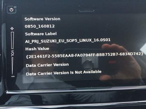

Hi, also ich bin ganz blutjunger Besitzer eines neuen Vitara und habe bereits erste Probleme mit Car Play. Wenn ich Apple Karten nnutze geht nach etwa 3 Minuten das Radio aus dabei würde ich weiter gern Radio hören. Telefonieren funktioniert einwandfrei.
In der Werkstatt haben sie bestätigt, das das so nicht in Ordnung ist und nach einem erfolglosen Softwareupdate heute das gesamte gerät gewächselt. Komme gerade aus der Werkstatt und leider besteht der Fehler immer noch. Hat jemand eine Idee woran es liegen könnte?
Gruß kay

Hallo newKay, versuch doch mal deine Software - Version heraus zu finden.
Haustaste kurz drücken, dann Einstellungstaste länger als 10sec halten. Danach auf Softwareversion drücken und oben ablesen. Müsste 0840_....,0850_....,1840_.....,oder 1850_.... stehen.
Hi, Danke für die Infos. Habe Version 0850 . Habe aber heute festgestellt, dass mit einem IPhone 5s alles perfekt funktioniert. Mache jetzt mein IPhone 6 platt und installiere neu. Mal schauen....
.jpg
.... traurige Nachricht, trotz aktuellster Updates schaltet nun nach 5 Minuten der Nutzung von Apple Karten mit dem IPHONE 6 das Radio aus. Mit einem IPHONE 5s funktioniert es tadellos. Hat da jemand eine Idee?
