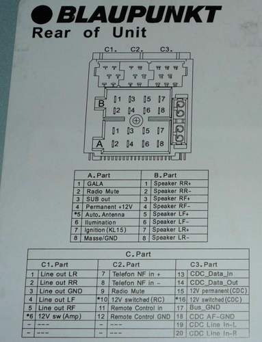

oder eben über den Rückwertigen ISO-AUX in bewerkstelligt.
Hatte das Toronto 400 1:1 mit dem MP68 getauscht - da kam nichts.
Ist der Aux in hinten auch auf dem stecker Block C3?
Es kann durchaus sein das der Aux In im Block D sitzt weiss nur grad nicht welche Pins.
Wäre NEtt wenn man mal die Anschlussbelgung sehen könnte.
Einscannen und als bild hier rein.
Und Mix Aux gibts beim Toronto nicht, leider
Hier muss man den Aux In auswählen um den Ton zu bekommen.
Ergo, das MP 68 ist in der Hinsicht besser ausgestatted.
MFG
Anbei das Bild des Toronto 400.
Laut Blaupunkt-Techniker ist hier keine Naviansage übers Toronto 400 möglich.
P1000036
Der rückwertige Aux In sitzt wie beim MP 68 im Block C pins 18-20
Mix aux wie beim 68 iss klar geht natürlich nicht, aber man kann wohl aux 1 und aux 2 wählen
via Source taste.
Die AUx eingänge müssen aber esrt im MEnu ausgewählt werden
Das müsste der Punkt CNC gräte ja oder nein sein
Bei nein sollte man die Aux In wählen können.
