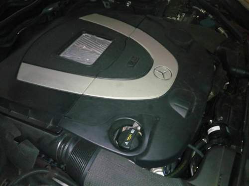

@mangafa2 schrieb am 14. Mai 2017 um 11:22:00 Uhr:
Man wird ja wohl den Verdampfer die Einspritzventile sehen, und die Einspritzdüsen sieht man auch wenn man den Luftfilter abnimmt.
Tank usw. Wäre Toll, denn der Umrüster ist immer Wichtig.
Inzwischen schaue ich meine Einstellung Selber nach, bisher alles TOP.
Bei der vsi1 geht das mit den Einstellungen. Bei der vsi2 nicht mehr.
Hier paar Fotos auf die schnelle...
Img-20170514-112858
Img-20170514-112841
@dawolli1 schrieb am 14. Mai 2017 um 12:15:52 Uhr:
Img-20170514-112741
Ja, das ist wirklich sehr schade dass man an die vsi2 nicht mehr selbst rankommt. Meine (und einige andere) vsi1 hab ich selbst programmiert. Laufen alle bis heute noch ohne Probleme mit einem ltft von - 3.
