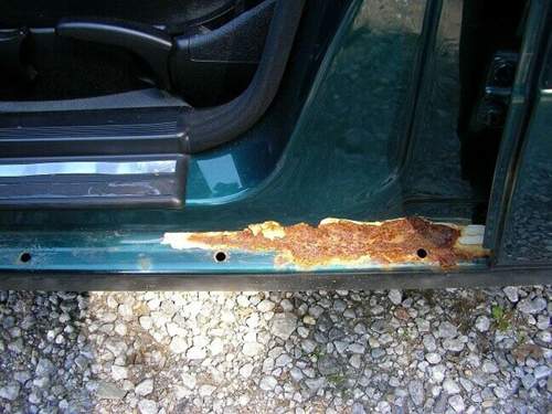

Hallo zusammen, wollte Euch mal meine Erfahrung mit arglistiger Täuschung beim Autokauf mitteilen
Mercedes W202, Bj.05/95, gekauft 11/2008
Anfang 2009 bemerkte ich dass die Fahrertür immer wieder aufsprang bis zum ersten Raster. Wenn man die Tür mit etwas mehr Gewalt zuknallte ging es. Das ging eine Weile gut, bis ich im März 2009 in Bochum war und mir die Tür wieder aufsprang, ich hielt an und versuchte die Tür mit noch mehr Gewalt zu schließen, es gelang mir nicht, ich bat meinen Sohn die Tür von außen zuzudrücken daher rühren auch die Beulen an der Fahrertür. Ich fuhr nach Hause mit einer Hand am Lenkrad, und eine Hand an der Tür damit sie sich nicht öffnet. Zu hause angekommen rief ich den Verk. an er möge mal kommen und sich das anschauen, nach ca. 1 Std. kam er. In der Zwischenzeit habe ich mir die Sache mal ein bisschen näher angeschaut.
Des Weiteren fiel mir auf, dass die Befestigungsschrauben der Tür nicht in Fahrzeugfarbe lackiert worden sind. So etwas gibt es bei keinem Hersteller. Im Bereich der Einstiegleiste musste ich den Alu-Streifen entfernen, weil die Tür dagegen schliff. Weiter fielen mir auf, das das Lenkradschloss und der Summer nicht funktionierte. Zwischenzeitlich ist der Verk. eingetroffen, ich fragte ihn zu allen aufgefallenen Details wobei er sich um Kopf und Kragen redete, wie mein Sohn es beschrieb.
Auf die Frage mit dem Lenkradschloss was mir ebenfalls nicht mitgeteilt wurde sagte er:“ Wofür brauche ich ein Lenkradschloss und ein Lichtwarner, ich hätte doch eine Garage.“ Noch mal die Nachfrage, ob der Wagen einen Unfall hatte wurde vehement verneint, und sein Vater hätte auch keinen Unfall gehabt. Nach ca. eine Stunde erfolgloser Diskussion ist er gegangen. Was sollte ich machen, ich bin dann zur Kfz-Werkstatt gefahren und habe ein neues Schloss einbauen lassen. Ich hatte über Monate ein ungutes Gefühl wenn ich in das Fahrzeug einstieg. Nun stand der Termin zur HU im Mai 2010 an, wo ich immer persönlich hinfahre.
Zuvor bin ich in die Waschanlage gefahren, als ich aus der Anlage herauskam um den Wagen abzutrocknen fiel mir der absplitternde Lack an der B-Säule, sowie der gleichmäßige Roststreifen an der Fahrertür auf. Der Prüfer meinte noch, den Rost solle man schnell zu Leibe rücken damit es nicht noch schlimmer wird.
Dann habe ich mit dem ADAC telefoniert was man machen kann, Sie gaben mir die Adresse von der Fa.L die im Auftrag des ADAC eine Lackdichteprüfung durchführten. Dabei stellte sich heraus, dass der Wagen auf der Fahrerseite von vorne bis hinten gespachtelt und nachlackiert worden ist.
Ich ging mit diesen Erkenntnissen zum Anwalt, wonach ein Antrag für ein selbständiges Beweisverfahren beim AG Bo beantragte, und durch Beschluss des AG Bo bei dem Gutachter der Fa.L durchgeführt wurde. Das Gutachten wurde am 12/2010 übergeben. Der Anwalt schrieb dazu, dass es wohl eine eindeutige Sache wäre.
Beurteilung zum Gutachten:
1. lm Zuge der Untersuchung war festzustellen, dass an dem Pkw an der linken Fahrzeugseite Reparaturarbeiten aufgrund vormaliger Karosseriebeschädigungen im vorderen Bereich der hinteren linken Seitenwand, im Schwellerbereich, an der B-Säule und an der Fahrertür ausgeführt worden sind.
2. Die Beschädigungen wurden nicht fachgerecht repariert. Sowohl am Seitenwandkniestück, als auch am Schweller und an der B-Säule lagen Restverformungen und Reparaturmängel u,a. in Form von Abplatzungen der Ausgleichsschichten vor.
3. Die ursprünglich erforderlichen Reparaturkosten sind größenordnungsmäßig mit inkl. MwSt. € 7.500,00 anzugeben.
Bezogen auf den Untersuchungszeitpunkt sind zur Herstellung eines ordnungsgemäßen Zustandes Reparaturarbeiten gemäß der allen Ausfertigungen dieses gutachtlichen Berichtes als Anlage 3 beigefügten Reparaturkostenkalkulation.
lm Einzelnen erforderlich ist die Erneuerung der Mittelsäule einschließlich des Schwellers als Teilstück. Weiterhin ist
die Seitenwand ebenso wie die Fahrertür instand zu setzen.
Der Wert des Fahrzeuges unter Berücksichtigung der vorliegenden Mängel beläuft sich gemäß der allen Ausfertigungen dieses gutachtlichen Berichtes als Anlage 4 beigefügte
Fahrzeugbewertung bezogen auf den Kaufzeitpunkt und unter Zugrundelegung der im Kaufvertrag aufgeführten Gesamtfahrleistung von 87.100 km zu €2.600,00.

Hat einer den Wagen schon mal gesehen, vielleicht bei der Reparatur?
Könnte diese Reparatur beim freundlichen durchgeführt worden sein?
Würde gern mal eure Worte hören.

Hallo mb 180,
ja du hast recht, aber den Unfall vor 15 Jahren gab es nicht. Wenn das bei MB gemacht worden wäre, würde man es gar nicht sehen.
Man hat an der B-Säulevon außen Stifte angeschweißt, und so wieder versucht herauszuziehen, dass zeigen die Endokopischen Aufnahmen. Normal hätte die B-Säule und der Schweller teilweise erneuert werden müssen. Der Spachtel und die Lackierung haben sich in dem Bereich fast widerstandlos entfernen lassen. Das einzigste was ich sehe sind die ausgewechselten Schrauben(Bild).
