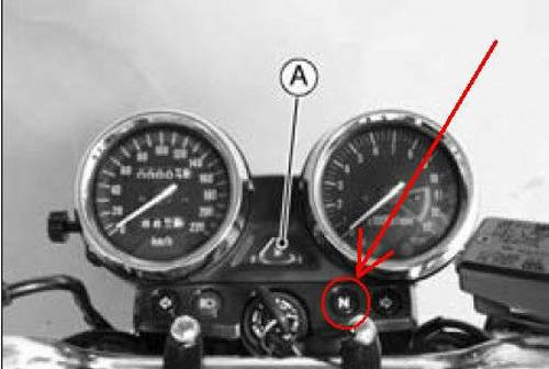

Ich habe eine alte er5 und baue mir da jetzt den daytona Velona 80 Tacho drauf. Dieser hat ja eine Leuchte für den Neutralgang.
Gibt es bei solch alten Motorrädern irgendwo die Möglichkeiten dem Tacho zu sagen, wann der Leerlauf eingelegt ist?
Notfalls muss ich dieses Signal halt unbenutzt lassen.

Das kommt da wo jetzt die grüne Lampe dran hängt.
Irgendwo am Getriebe ist ein Schalter, der das Signal rausführt. War am alten tacho auch schon dran. Schaue morgen mal, ob ich was dazu finde.
Auf jeden Fall ist die Farbe des Kabels "Blassgrün" (hört sich scheisse an, ist aber so. )
Der Geber sitzt links am Motor vor dem Ritzel

Moin moin. Das kann ich nicht glauben, dass die ER5 keine Neutrallampe am Originaltacho hat. Gibt es ein Bild von DEINEN Armaturen?
Mfg
Die Instrumente, die ich von der ER5 kenne, sehen jedenfalls so aus (Bild) und haben da die Neutrallampe (Pfeil).

Sorry. Ich bin der Oberhonk. Die Lampe ist wirklich da. Der Regen die letzten Wochen hat mich wohl irre im Kopf gemacht. Dann muss ich ja für den neuen Tacho nur messen wo das Kabel ist. Das werde ich finden.
