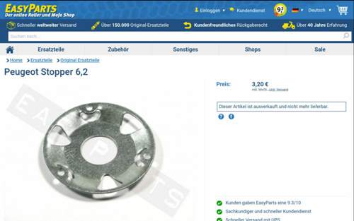

Mein Vorredner @beku_bus1 hat bereits erwähnt, daß die Peugeot 2T-Motoren von Haus aus mittels einer Drosselscheibe an der Rückseite des Variators in der erreichbaren Höchstgeschwindigkeit begrenzt sind.
Als 25 km/h Version ist die im Anhang beigefügte Drosselscheibe mit der Einprägung 6,2 eingebaut.

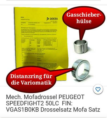

Fraglich ist nun, was die rot markierte Aussage bedeuten soll - habt ihr einen breiten Distanzring und/oder die benannte Drosselscheibe vorgefunden?
Gruß Wolfi
PS: Bei einem nachträglich eingebauten Mofa-Drosselkit kann selbstverständlich auch einen simpler Distanzring in Kombination mit einem Gasschieberanschlag verwendet worden sein, was im Drosselgutachten explizit ausgewiesen sein muß.
Edit: Welche Distanzring-Breite ist im TÜV-Gutachten angegeben, stimmt diese mit der tatsächlichen Breite des vorgefundenen Rings der geöffneten Vario überein?
@Nikeaddicted187 schrieb am 24. Mai 2021 um 19:51:00 Uhr:
Also laut TÜV-Zettel ist er per Distanzring gedrosselt
Drosselscheibe 6,2
