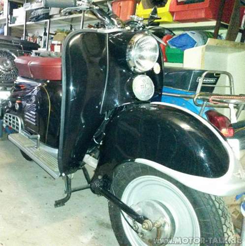

Gestern habe ich meine Zündapp Bella 203 Bj 57 mal reaktiviert. Sie stand seit 2004 unbeachtet in der Garage, Tank voll mit 1:25, Vergaser nicht entleert, damals nach dem Fahren einfach abgestellt und zugedeckt. Zwischenzeitlich mal die Batterieen (2x6V 12Ah) ausgebaut und entsorgt, weil tiefentladen und defekt.
Gestern also mal das Bettlaken abgenommen und die Maschine entstaubt. Natürlich juckt es dann auch in den Fingern, läuft die Kiste noch? Also am Golf II mal schnell die Batterie ausgebaut und mit Starthilfekabeln an den Roller geklemmt, Zündnagel eingesteckt und mal mutig draufgedrückt: drei Umdrehungen, und die Kiste lief! Hörte sich zwar an wie ein Lanz Bulldog, aber lief. Mit 10 Jahre altem Gemisch. Vielleicht spielt das Alter des Sprits bei modernen Motoren eine größere Rolle, aber der 200ccm Einzylinder der Bella zeigte sich davon unbeeindruckt. Und dem Bing-Vergaser hat die lange Standzeit auch nicht geschadet. Keine Anzeichen von Verharzung oder dergleichen.
Zugegeben: ich war auch überrascht.
