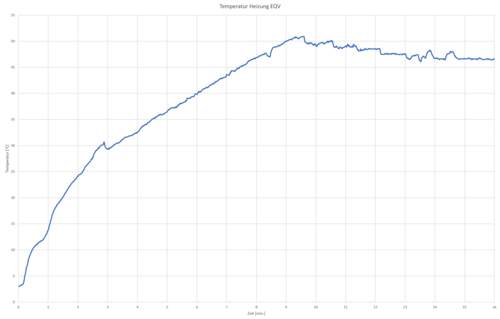

Hier das Diagramm der Aufzeichnung.
Wir haben die Heizung normalerweise auf 18°C eingestellt, da es uns sonst zu warm ist.

@mr.byrns schrieb am 21. Januar 2023 um 23:25:26 Uhr:
Top!
Vielen lieben Dank! Ich werde versuchen, das Szenario möglichst gut nachzustellen zum Vergleich. Wo wurde denn genau gemessen? war der Fühler im Luftkanal oder davor?Früher war das bei mir auch so. 18 Grad und gut. Vielleicht 19.

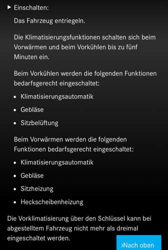

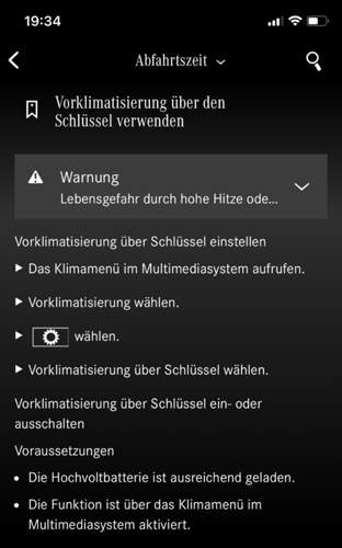

@235max schrieb am 21. Januar 2023 um 19:39:17 Uhr:
Das muss zunächst im MBUX aktiviert werden, gestartet wird es dann beim Entriegeln.
Danke!
@Grotem schrieb am 22. Januar 2023 um 05:39:27 Uhr:
Den Fühler habe ich so 5 Zentimeter in den rechten Kabel auf der Beifahrerseite gesteckt.
@mr.byrns schrieb am 22. Januar 2023 um 16:39:49 Uhr:
...Kanal...

Ich habe eine rudimentäre Messreihen gemacht mit den Mitteln, die mir gerade zur Verfügung stehen. Ergebnis ist, dass es deutlich langsamer warm wird als bei Mr. Byrns.
