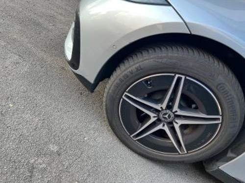

Habe mir gegen Aufpreis die 19" Reifen / Felgenkombination beim 450+ bestellt
Fahre den CONTI 235/55R19 V XL Ganzjahresreifen
Haltbarkeit über 60.000 km allerdings Mindestdruck 2,9 bar
(Sonst sind die Aussenkanten mehr abgefahren)
hatte allerdings etwas Pech, hinten war ein Nagel im Reifen,
so wurden nach gut 50.000 km 2 Reifen gewechselt.
