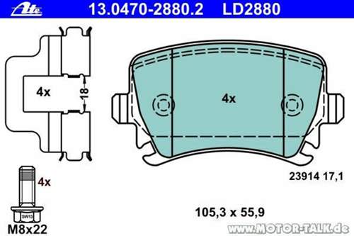

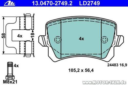

japp, gibt einen Beitrag im B6 Forum:
http://www.motor-talk.de/.../...hleiss-erfahrungsbericht-t3705184.html
bei einigen Modellen ist für die HA keine PR Nummer auf dem Aufkleber.
Die Beläge 2880 & 2749 sind für die PR: 1KW & 1KU.
Der Belag 2887 ist für PR: 2EA.
Wie du siehst gibt es für 1KW und 1KU es zwei Beläge von ATE, die haben verschiedene "Flügel", welche in der Feder gleiten sollen.
Sieh mal nach welche verbaut sind. Vermutlich die 2880 von ATE verbaut, versuche dann mal die 2740 von ATE. Ich hatte das gleiche Problem.
2749
2880

Hallo Simon, genau das Problem hab ich.....
Ich habe die beläge 2880 mit den anderen flügeln bekommen von ATP-Autoteile, jetzt hab ich rausgefunden das es die mit 2749 sein sollen..... zum glück mit Paypal bezahlt und durch Paypal gemeldet damit sie mir die richtigen zuschicken https://www.atp-autoteile.de/group/1020801/product/327/112654/details
mal sehen was die anworten
