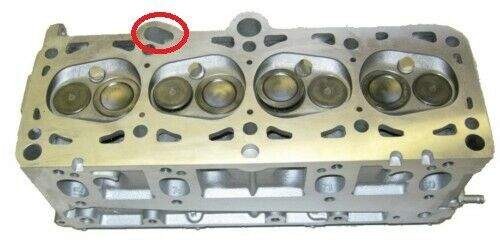

Du könntest auch versuchen Dir einen dieser Pseudoquerstromköpfe vom 2 Liter Bora bzw. Beetle Motor zu besorgen. Die MKB hab ich mir zwar aufgeschrieben, finde aber gerade den Wisch nicht. Ich meine AKS, AFT in der Ecke. Wenn ich den Zettel finde, reiche ich nach. Vorteil wäre, die Gaser liegen vorne und Du kommst besser drann. Das da hinten an der Spritzwand ist nen Mordsgefummel. Geht aber auch..
...das sind die 1,6er ....AFT,AKS,AEK😉....ist aber zuviel Aufwand wegen Kanälen umschweißen,dann lieber 16V...oder wenn dann den Aufwand 20V...😎
Edit: ABA wäre ein Querstromkopf vom 2,0L

Ich dacht nur, weil er explizit nach 8V fragte. Waren die "Querströmer" nicht auch auf den 2 Litern? Hmm, ok, wieder was gelernt.
Soweit ich weis, ist das nur ein Kanal der zu muss. Siehe Pic. 🙂
Aqy-zylinderkopf
Stimmt bei den 1,6ern isses nur ein Kanal.Beim 20V wars bissl mehr arbeit...
