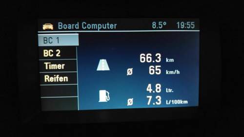

hi,
Leute ich hab denk ich ein problem mit meinem Opel Signum 2.2 Direct Benzin Automatik....In der Stadt hab ich nen momentanverbrauch von 14,6 Liter laut BC.... ich Tank voll und komm gerade mal 380 km.... Auf der Autobahn sieht es auch nicht besser aus, gestern bin ich mit Tempo 120kmh bei 9,0 liter und dann 110kmh auf 8,0Liter.... Ist das normal? bitte um schnell Hilfe...

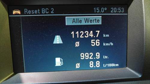

@tchibomann schließe mich mal an. Habe im Stadtverkehr ein Durchschnitt von 9,4Liter (mit Winterreifen) mit Sommerreifen ca. nen halben Liter weniger! Auf der Bahn sinds max. 7,6 Liter. Es sei denn es geht über die 200 km/h hinaus.
Update: habe nen 2,2Direct Cosmo Bj. 07 mit 99tkm runter.
Wenn er kalt ist frisst er schon, ganz klarer Punkt der beachtet werden sollte. Als reines Stadtauto besser ne andere Motorisierung wählen.
Mein Cosmo gönnt sich im Winter mit 17 Zoll-225 8.0 l. Im Sonmer zw. 6.9 und 7.6 mit 18 Zoll-225. Fahre 10tkm im Jahr.
Aber mit den Verbrauchswerten muss man hier vorsichtig sein.. leider gibts hier ein paar, die meinen, man "schwindelt sich mit solchen verbrauchswerten selbst in die Tasche".
Ein Vergleich ist immer schwierig, da z. B. Stadt nicht gleich Stadt ist.
Eine gute Übersicht bietet dazu spritmonitor, wie ich finde.
Allerdings finde ich den Momentanverbrauch als Indikator zu verwenden, nunja...... fragwürdig. 🙂
Meine beiden Diesel zeigen da von 0 bis 33 ltr. so ziemlich alles an. 😁 Ist ja auch normal!
