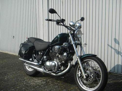

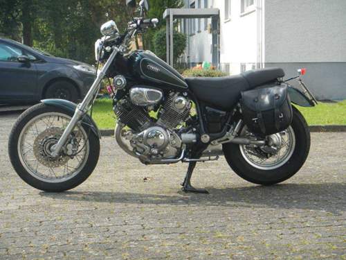

Ich bin jetzt 60, komme von 12er ZRX, und schon länger spukte mir im Kopf herum, ich will tiefer sitzen und höher lenken und entschleunigen.
Also Probefahrten, ne Menge Harleys, Trudi, Midnights , Hondas. Alles nix, kein Dampf im großen Gang, keine Schräglage. Ja klar, ich will choppern, aber es sollte schon was schaltfaules sein und Schräglagenfreiheit ist für mich eine Lebensversicherung, wenn ich mich mal verpeilt habe.
Also alte Literatur herausgekramt, und zack ! es gibt was mit durchaus dickem V2 und tief und prima Fahrwerk, nämlich Yamaha XV 1100 Virago. Motor sieht aus und geht und hält, Kardan, Fahrwerk neutral und komfortabel und Schräglage, Doppelscheibe und 2 schöne Rundinstumente.
Jedoch Optik und Sitzposition Katastrophe.
Also Probefahrten, jawoll alles passt so, gefällt, die siebte habe ich gekauft. Original als Fulldresser plus vorverlegte und Silvertailtüten. 2500 Ocken, 40000km, der Anlasser arbeitet gut, 94er mit Speicherädern.
Für meine 1m90 musste der Lenker nach vorne mit anderen Risern, und natürlich ergonomische Form ( = nochmal nach vorne und mehr gerade, Tommaselli 290 ), dazu passend gerade Brems- und Kupplungsarmaturen, Sitzbank etwas höher und gerade, Beleuchtung Shinyo. Alles getüvt.
Laut div. Foren kosten die Silvertail 10PS, kann ich bestätigen, ab in die Bucht, von dort wieder originale, Dampf wieder da.
Genauso die vorverlegten, Sitzposition entsetzlich, ab, originale Rasten, Position prima. Windschild sowieso weg, Bucht.
Jetzt fährt sie klasse, bin schwer zufrieden.

Das wäre eine Möglichkeit. Sieht übrigens Toll aus nach Deinen Verbesserungen.

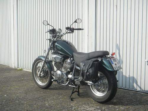

danke für die Komplimente, freue mich !
Wenn ich Dir ein entspanntes Weiterleben Deiner Leidenschaft anregen konnte, wunderbar.
Am Fahrwerk habe ich nichts gemacht bis auf progressive Gabelfedern mit 10er Öl (von Wirth, die haben 2 verschieden harte Progressive, hatte erst die härteren gekauft, die waren für mich zu bockig, umgetauscht in die weicheren, ohne jede Diskussion von denen, ohne Aufzahlung ). Lässt sich lässig aus dem Handgelenk fahren, in jeder Schräglage neutral wie hingenagelt und trotzdem jederzeit korrigierbar. Liegt auch sicher an den ganz neuen Bridgestone Exedra Max. Schräglage sehr ordentlich.
Der Motor geht ab 1200 im großen Gang bärig los, ist ein großer Spaß ( die ZRX macht das nochmal brutaler, ist natürlich was anderes ).
Für deine Grösse müsstest Du vermutlich gar nicht so viel ändern außer einem passenden Lenker, und Brems- und Kupplungsarmatur.

Supergeiles Teil ! Gratuliere. Tja erst eine gute Finden. Aber toll, das könnte es werden.
