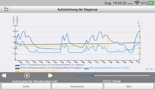

Hallo Linsensuppe23 ;-))! Habe ein ähnliches Problem mit einem der Temperaturfühlern (B19/11) in meinem OM651,mit völlig unplausiblen Werten. Während der Fahrt geht die Temperatur angeblich stetig hoch und runter, also mit etlichen Spitzen. Hast Du einen Fehler im Fehlerspeicher?

Bei meinem MB (Steuergerät) ist kein Fehler hinterlegt, so wie als wenn der Sensor "normale" Werte liefern würde, was aber nicht sein kann. Ob sich die vermeintlich falschen Werte auf meine DPF-Regeneration negativ auswirken könnten, hat mir bisher niemand verraten (können?). Leider.

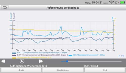

Bei einer eingeleiteten Regeneration über das Steuergerät, kann ich den Temperaturanstieg über mein Diagnosegerät gut verfolgen. Das funktioniert soweit. Aber außerhalb dieses Vorgangs spinnen die Temperaturen, die mit dem B19/11 gemessen werden, während der B19/9 gleichmäßigere, lineare, plausiblere Werte misst.
Wenn der eine normale Werte misst, könnte der andere Sensor doch auch defekt sein, ohne einen Fehler zu hinterlegen, oder?

Hier mal zwei Bildschirmfotos meines Diagnosegeräts:
Werte bei einer Regeneration
Werte nach einer Regeneration
