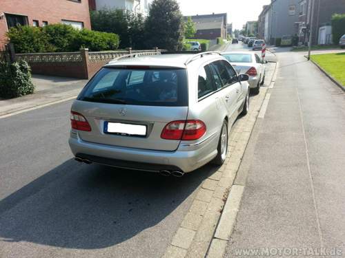

Ansonsten in Overath Stüber oder F&F. Habe mir bei F&F Endschalldämpfer anfertigen lassen. S211 M113. Hört sich super an und sieht klasse aus.
20130608-170022-1
20130608-170046-1
Sieht gut aus, hast du da mal ne Hörprobe, was wurde gemacht, und was hat dich der Spaß gekostet?
Gemacht wurden "nur" die Endschalldämpfer. Hatte vorher die leisen vom AMG Styling, daher musste die Stoßstange auf 4 flutig ausgeschnitten werden.
Mit Eintragung und allem 1130€
Sind schon richtig dumpf und laut unter Last. Weiß auch nicht wie die das eingetragen bekommen haben aber steht jetzt im Schein.
Soundvideo habe ich eins direkt nach dem Einbau (allerdings 60mb groß). Der Sound ist jedoch noch um einiges besser geworden. Muss bei Zeiten nochmal ein Video machen.
