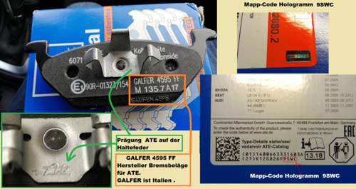

Habe heute die Ersatzlieferung von Autodoc für die Bremsteile die nicht in original ATE Verpackung angeliefert wurden bekommen. Ob das jetzt Zufall ist oder Schlechtes Karma muß ich noch etwas drüber nachdenken. Wenn ich jetzt die Verschleißanzeige Werkstatt aufsuchen über diesen langen Zeitraum leuchten hätte, wäre ich sicherlich unentspannter.
Aber entscheidet selber https://youtu.be/h0ExIisGoqQ
Klausram,
mache mal ein Bild vom Belagträger(Metall)
Wo der Bremsbelag aufgeklebt ist.
Da wo ATE in weißen Buchstaben draufsteht!

Hier die Bilder
Waren da auch 4 ovale Bleche dabei ,
wie hier - Seite 135 oder 136
https://www.motor-talk.de/.../Attachment.html?attachmentId=732820
ein geöffneter Karton ist normal nicht Tragbar und
wenn dann noch der weiße Aufkleber durchgerissen ist ,
dann ist es vorher geöffnete Ware die zurückgeschickt wurde,
von jemanden und die "Neu" Verpackt an den nächsten Kunden
weitergeschickt wird !
dann sollte man das aber Lieferantenseitig auch Vermerken,
- Ware stammt aus einer Rücksendung oder
- die Ware wurde wegen schon geöffnetem Originalkarton,
durch den Vorkunden neu verpackt !
bei Shop,s mit den Anfangsbuchstaben des Alphabet sollte man
eh nichts kaufen .
Google fängt auch beim "A" an zu suchen.
Bremsenteile sind neben allen Filtern die meist gefälschten Teile
im Netz !

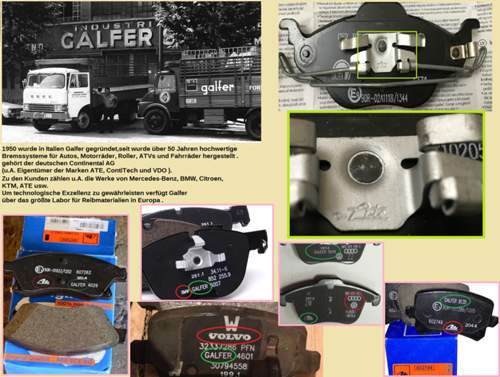

ATE läßt seine Bremsbeläge eigentlich bei "Galfer" in Italien fertigen ,
wobei Galfer für alle Fertigt u.A. Volvo,BMW,VW oder dem Stern.
auf der Haltefeder des Bremsbelagträger vorne sollte aber zumindest ATE eingeprägt sein,
falls die vorderen Bremsbeläge auch mit Bestellt worden sind ?
wenn nicht zurück !
ein paar Fake teile hatte ich da auch schon gesichtet.
mfg
Ate-galfer-bremse
Ate-mapp-code
Die Verbindung zwischen ATE, Conti und Galfer war mir neu. Ich war Galfer immer etwas skeptisch gegenüber eingestellt und habe mich gefragt, warum BMW Beläge von Galfer an meinem 400PS Gefährt ab Werk verbaut. Vielen Dank für die Erleuchtung!
