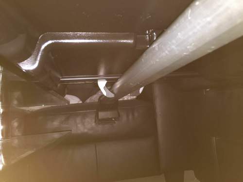

Hallo C.N.H.,
ich habe mir letzte Woche eine Thule Motion 800 gekauft.
Leider bin ich erst heute dazugekommen zu montieren. Müsste aber leider feststellen, dass der Dachbox mit Original New Alustyle Träger nicht die beste Kombination ist.
Die Krallen stehen weit auseinander (s. Bilder) Ist das bei dir auch so?
Ich habe das Gefühl, dass der Dachbox nicht fest und sicher befestigt ist.
Was meint ihr? Wer hat noch Erfahrung mit Thule Power-Klick system und Original New Alustyle Träger?
Viele Grüße

Guten Abend Gregory-2007,
Glückwunsch zu der schicken Box und viel Freude damit!
Bei mir sieht es tatsächlich ähnlich aus, vielleicht greifen die Halterungen etwas weiter ineinander als auf deinem Foto Ich nutze allerdings Träger von Mont Blanc die ich noch von meinem Vorgänger-Fahrzeug habe.
Aktuell habe ich die Dachbox an einen Bekannten verliehen, die kurvt gerade auf einem Volvo V70
auf Sizilien umher und sitzt auf dem Originalträgersystem von Volvo auch fast so wie auf meinen Mont Blanc Trägern.
Wenn es dir hilft kann ich sobald die Box wieder in meiner Obhut ist eine ähnliche Fotokonstellation wie bei dir versuchen zu arrangieren und es hier in den Thread stellen.
