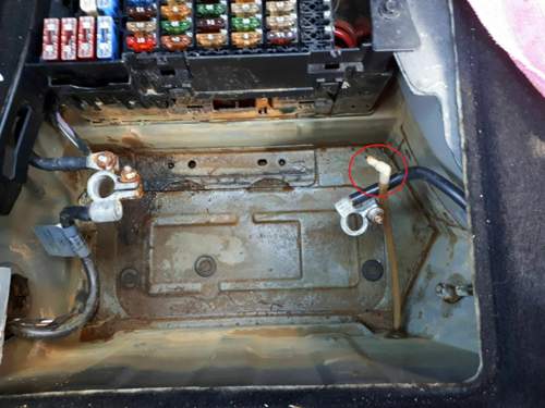

Rücklicht bleibt andauernd an auch wen ich das Fahrzeug abschließen tu,wen ich dem Stecker abzieh ist da noch strohm drauf das ist nur Rechte seite links ist ok. Hoffe einer kann mir dabei weiterhelfen würde mich freuen.

Brennt auch vorne rechts das Standlicht mit?
Dann steht wohl der Lichtschalter auf "Parklicht rechts".

Nei das ist ja das Problem es ist nur hinten lieks habe mal gemessen auch wen der Stecker ab ist trotzdem ist da Strom drauf was nicht sen darf wen das Auto abgeschlossen ist
Bedeutet ja, irgendwoher bekommt die Lampe + (plus).
Magst Du mal nachsehen, ob vielleicht Dein Batteriekasten "abgesoffen" ist und dort durch Feuchtigkeit bis hin zum Sicherungskasten evtl. Oxidation entstanden sein könnte.
Habe da mal das beigefügte Bild im Netz gefunden. Der Batteriekasten ist im Beifahrerfußraum unter dem Teppich.
Batteriekasten T245

Habe es komplett ausgebaut aber ist leider nicht zu sehen sieht alles gut aus.
Das einzige was mir dann noch einfällt, wäre der Lichtschalter. Wenn da innen etwas defekt ist, was zufällig einen Strom weiterleitet ...?
Ansonsten kann ich da leider im Moment nicht weiterhelfen. Da muss dann wohl ein Profi mit Messgerät ran.
