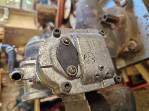

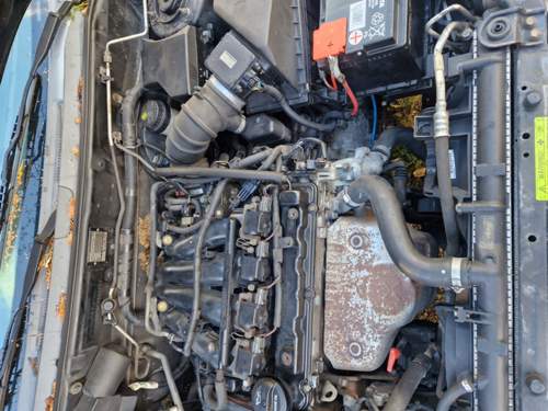

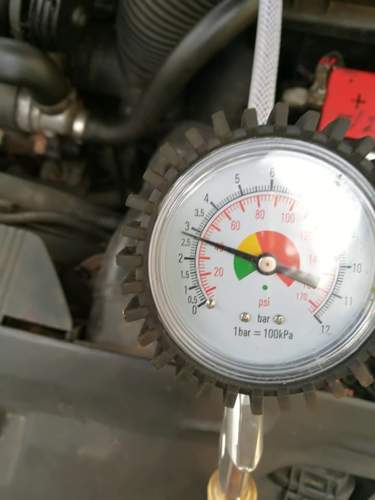

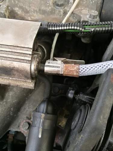

Hallo Asterix, hab mal ein paar Bilder gemacht. Da ist nirgendwo ein Anschluss um den Kraftstoffdruck zu prüfen.

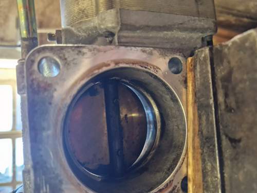

Dann hab ich das DK ausgebaut aber ich finde keinen Warmlaufregler. Da geht nur an der Seite das Kühlwasser durch.

Die Bilder vom Prüfventil sind vom 2.0 mit 136 PS , bei den 5 Zylindern aus den Baujahren sieht s auch so aus ,
was hat deiner für einen Motor ?
Meiner ha den 1,8l. Hab doch Bilder gepostet.
DK saubergemacht, alles wieder eingebaut und springt nicht an.

Ja, ich weiß. Aber die Drosselklappehatte ich heute morgen ausgebaut und nichts gefunden.
Hi, also wenn ich unter "mitsubischi carisma leerlaufregler" google, sieht das Teil anders aus, ähnlich wie das schwarze teil auf deinem vorletzten Bild (wahrscheinlich links an deiner drosselklappe).

Ich bin der Meinung das das schwarze Ding was ich meinte auch unter Drosselklappensensor zu finden ist.
Ich kenne da leider nicht genau die Aufgabe eines Drosselklappensensors (potentiometers). Aber kann sein das die auch den Leerlauf regeln.
Also an meiner Drosselklappe konnte ich zwei kleine Löchlein finden, wo eine Art beipass für die Luft war, und dort war auch der (graue)leerlaufregler.
Ich weiß leider nicht ob es so ein Graues Teil bei Dir ist (wie bei mir) oder doch nur der schwarze sensor.
Der Drosselklappensensor gibt dem Steuergerät Daten wie weit die Drosselklappe geöffnet ist. Den habe ich auch an meiner Klappe. Ist das flache schwarze Teil. Und auf der anderen Seite ist der Stellmotor und das war es auch schon.
