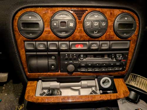

1998 Sicherungskasten Innenraum

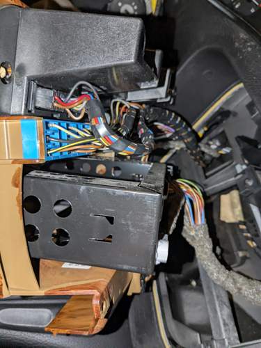

Erstmal danke an alle für die Schaltpläne, die erleichtern mir einiges bei der Suche. Eine Sache muss ich jedoch gestehen die ich vergessen habe zu erwähnen. Im Innenraum riecht es seit dem gelegentlich leicht verschmort. Somit kann die Vermutung von Achim(general1977) das sich ein Kurzschluss hinter den Radio befindet sehr wahrscheinlich sein. Wie seit ihr beim Ausbauen vorgegangen ohne Schaden an den Plastikteilen zu verursachen? Über eine kurze Anleitung würde ich mich freuen. Mein Omega müsste die "CD" Ausstattung haben. Im Anhang ein Bild wie das bei mir aussieht.
Jonny
1000041694
Radio ausbauen. Hinter dem Radio ist ein silberner Metallbügel. Den runterziehen und die gesamte Front wird entriegelt.
Gruß Achim

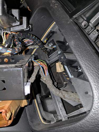

Update: Mittelkonsole ausgebaut. Kabel sehen alle wunderbar aus auch sonst keine Auffälligkeiten. Zigarettenanzünder ausgebaut. Kühlmittelpumpe abgeklemmt. Leider keine Verbesserung. Das Problem ist übrigens während der Fahrt aufgetreten nachdem ich im Stau stand. Zu den Lösungsansatz von Karlheinrich ist der Vorgang mir unschlüssig. An der Zündung(Lenkrad) gehen keine Kabelstränge ab, genauso wie am Sicherungskasten geht ja nur ein Kabel rein und wieder raus. Wird man da vielleicht schlauer wenn man den Sicherungskasten ausbaut und ein Blick dahinter wirft? Gibt es vielleicht noch andere Stellen die häufig Probleme machen? Ich schätze mal das auslesen des Omegas nichts bringt weil man am Ende nur bei der Sicherung F15 wieder rauskommt.

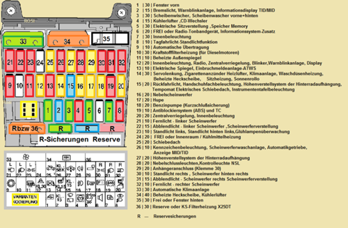

Zitat:"Zu den Lösungsansatz von Karlheinrich ist der Vorgang mir unschlüssig. An der Zündung(Lenkrad) gehen keine Kabelstränge ab, genauso wie am Sicherungskasten geht ja nur ein Kabel rein und wieder raus."
Moje, so meinte ich das nicht. Man muss sich aus dem Schaltplan die Sachen raussuchen die an der F15 hängen. Das Problem ist dabei, an der F15 hängt zb. Rückfahrlicht, Automatikgetriebe, Licht Handschuhfach, Zig.-Anzünder, Sitzheizung, Niveau Fahrwerk, Tempomat, Aussenspiegel FH, ZV Schiebedach usw...
Diese Verbraucher müsste man alle abklemmen, und nach und nach anstöpseln und gucken wann die SIcherung fliegt. So meinte ich das. Die Methode is natürlich sehr Aufwendig.

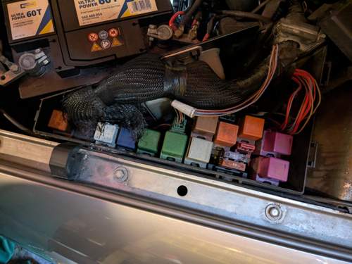

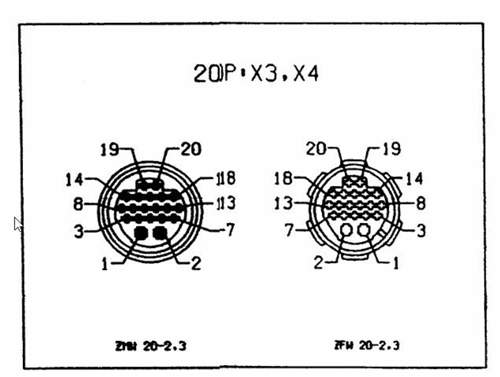

Großes Update ich habe eine Hauptverbindungen im Motor getrennt. Alles im Innenraum funktioniert wieder. Dadurch lässt sich die Suche einschränken. Könnte mir einer mitteilen was alles an der weißen Steckverbindung hängt. Im Anhang wie immer ein Bild.
P.s Anhängerkupplung, Schiebedach und Sitzheizung, Niveauregulierung besitzt mein Omega nicht.
1000041773
https://www.motor-talk.de/forum/omega-b-wofuer-sind-die-bajonett-steckverbinder-im-motorraum-t6648115.html?highlight=Bajonett*#post56635864
Grafik von Rosi.

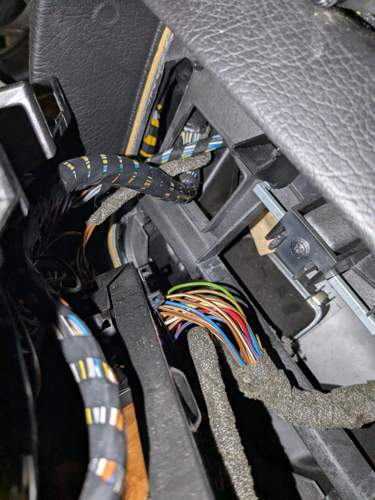

Instrumententafel und Automatik Getriebe also. Da ich kein Automatik Getriebe habe bleibt also nur noch die Instrumententafel übrig. Das Display an sich funktioniert(Zeigt alles an aber kann nicht gesteuert werden), die Sicherung fliegt jedoch auch wenn ich dieses abklemme. Genauso fliegt die Sicherung auch wenn das Steuergerät abgeklemmt ist. Gibt es noch eine Komponente die für die Berechnung und anzeigen am Display zuständig ist? Ansonsten müsste der kurze auf den Weg vom X4(Stecker) zur Instrumententafel sein?
Tacho etc. funktioniert wieder wenn der X4 abgeklemmt ist. Motor startet nur dann nicht mehr. Kontakte und Kabel am X4 sehen gut aus.

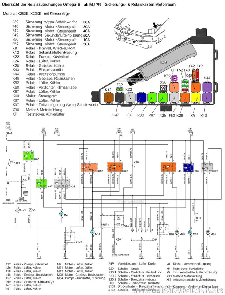

Wenn man im Stau steht und der Motor ist heiß,
ösufen die Lüfter auf volle Pulle.
Da würde ich zuerst einmal im Relaisdreick Motorraum
Die ganzen Relais ziehen die die Lüfter mit Spannung versorgen.
Die Relais der Motorlüftung haben alle eine geschaltete Klemme 15 vom Zündschloß.
Alternativ auch die großen Sicherungen dort ziehen.
https://img.motor-talk.de/media/forum-beitraege/bilder/omega-b-x30xe-fl-temperatur-geht-in-den-roten-bereich-t6129336/72157248/3_large.png
