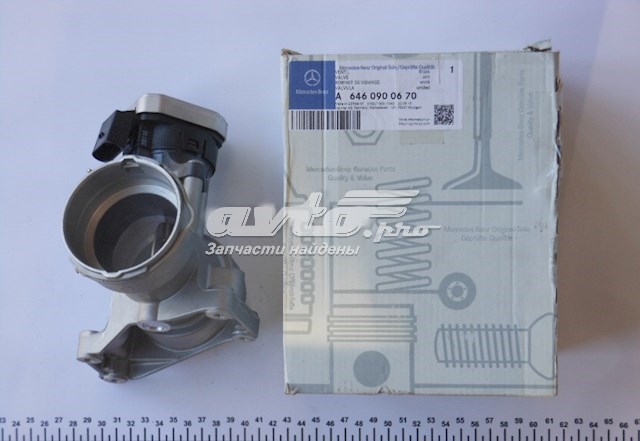

da steht auch eine Numer mit A... drauf:
A6460900670
Damit findet man auch was. 😎 Gebraucht bekommt man also welche. Mercedes kann trotzdem nicht liefern.

Es geht nicht um das AGR sondern um die Drosselklappe. Es scheint aber wohl irgendein Zusammenhang zwischen den beiden Ventilen zu geben, sonst würden nicht so viele die A-Nummer A6460900670 mit dem AGR in Verbindung bringen. Die A-Nummer habe ich direkt vom Alu-Druckgussteil abgelesen, ist dort eingeprägt, muss also eindeutig die Drosselklappe sein.
Und ja, genau diese Drosselklappe gibt es nicht mehr...
Anfrage direkt bei Mercedes und bestellt mitte Februar->bis heute keine Reaktion->Liefertermin unbekannt...
Wenn man nach der Nummer A6460900670 sucht findet man diverse Händler, der Status ist aber immer "Ausverkauft", "wird nicht mehr Produziert" oder ähnliches...
Das AGR scheint die gleiche Ansteuerung/Elektronik zu besitzen wie die Drosselklappe, deshalb die Frage ob man die einfach von einem AGR (welches man noch zu kaufen bekommt) auf die Drosselklappe bauen kann...
Die Bilder von Dir am Anfang sind von einem AGR Ventil!
Die Nummer wo Du abgelesen hast ist eine Nummer vom Alugehäuse und die wirst Du nie als Ersatzteil bekommen.
Wenn dann muss die Nummer auf dem Grauen Deckel finden.

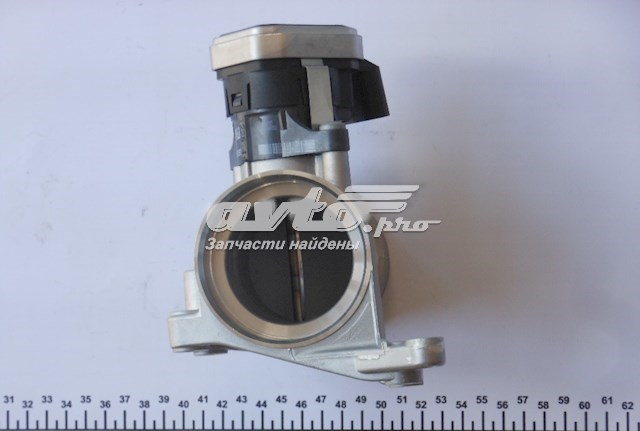

Ich kanns mir nicht vorstellen, der Durchlasskanal hat um die 70mm Durchmesser und in der Mitte einen ganz normalen drehbar gelagerten Deckel, der den Kanal abdichtet, wie bei einer Drosselklappe eben.
Außerdem sieht es für mich so aus als wenn an das Aluteil auf beiden Seiten Kunststoff bzw. Gummischläche angeschlossen werden, die auch nicht besonders abgedichtet sind. Da geht dann wohl kaum Abgas durch!? Es gibt keinen Flansch mit Durchlasskanal o.ä. der an den Krümmer, Motorblock oder irgendwo am Agbastrackt angeschraubt wird.

Hier kann man vielleicht schonmal etwas mehr erkennen...
https://i.avto.pro/.../pi-7275d1b983c28c941a7bec6a9c956324.jpg
https://i.avto.pro/.../pi-aae320469959e478f09a1fc88976d659.jpg
