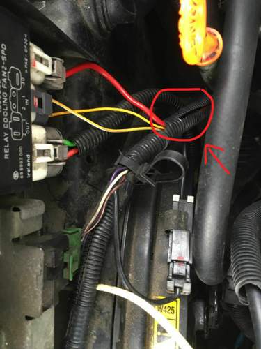

Habe mich heute der Sache nochmal angenommen .. also das Relais ist in Ordnung und schaltet. Auch der Lüfter selbst startet, wenn man extern 12V drauf gibt.
Ich konnte das Problem jetzt soweit eingrenzen, dass am Relais keine 12V ankommen .. gibt man extern 12V auf das Relais und zieht den Stecker mit dem Temp.Geber, startet der Lüfter ...
Jetzt stellt sich mir natürlich die Frage .. liegt’s am Steuergerät oder ist es ein Kabelbruch :/ was meint ihr?

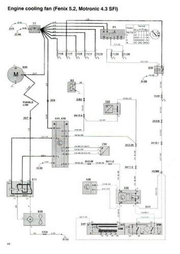

Am Relais muss an der roten dicken Leitung immer 12V anliegen. Das Ding ist über eine Inline Schmelzsicherung abgesichert. Vermutlich wird das durch sein bei dir.
Läuft auf beiden Relaiseingängen?
Auch, wenn der Lüfter nur eine geschwindigkeit kann, so reagiert das Relais doch auf beide Eingänge.
Und genau da fehlen mir leider die 12V. Habe auch vergeblich diese Sicherung gesucht aber nicht gefunden .. wo finde ich das Ding denn ? :/ bzw ist die leicht zu wechseln?
Hier den Plan. Wenn ich mich nicht irre sitzt die Sicherung am Lüfter selbst in Form eines Stabes...
Bildschirmfoto-2018-02-23-um-20-10-34
Bei meinem 94er 850 ist die Sicherung "fliegend" eingebaut, in dem Kabel das vom Lüfter Richting Unterboden läuft. Da ist ne Verdickung im Kabel, etwa 20 cm unterhalb des Lüfters
