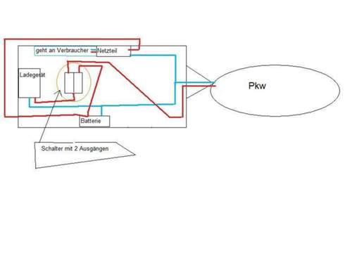

hab da nochmal ne Frage an die Elektro Versierten unter Euch, hab da einen Plan erstellt, kann man das so schalten??
Rot ist Plus (kl.9), Blau ist Masse (kl.3 und 13)
Meine Idee dazu ist, über das Kabel was am Auto steckt die Auto Batterie zu laden, mit dem im Wohnwagen verbauten Ladegerät für die Wohn Batterie. Das Ladegerät sollte man umschalten können von der einen zur anderen.
Muss hinzufügen, die kl. 9 an der 13pol. Steckdose am Auto, kommt nicht direkt von der Auto Batterie, sondern kommt an der Fahrerseite unten im Fußraum von kl.30 (Das ist im Auto die Leiste mit Plus Anschluss für Verbraucher). Jetzt weiß ich nicht ob von der 13pol. Steckdose der Strom durch fließt bis vor zur Batterie, oder ob die Auto Batterie eine Sperrdiode im Fußraum hat????????
Logisch das der Strom von der Batterie in den Fußraum an die Klemme 30 geht ja. Logisch auch das das zweite Pluskabel an der Auto Batterie zum Magnetschalter des Anlassers geht.
Das sogenannte Zündungsplus "D+" was ja im Camping und Pkw auf Pin 10 liegt im 13pol. Stecker, geht ja auch wieder zur Auto Batterie von der Lichtmaschine, sonst würde sie ja nicht die Batterie laden. Aber da haben wir es ja schon, es müssen Sperr- oder Schottky Dioden verbaut sein im Auto, weil ja sonst hinten am Pkw im 13 pol. Stecker Kl. 9 und Kl. 10 keine Verbindung haben, wenn man einen Durchgangsprüfer dran hält (Piepser)??????
Das ist noch zum Mäuse melken............argh´´ ;o)
Liebe Grüße!
EDIT: Ach so habe vergessen, habe im Wowa, das Pluskabel was eigentlich vom Pkw zum Mika Netzteil geht ganz abgemacht (blind gelegt), weil die Wohn Batterie quasi die Pkw Batterie ersetzt, das hat den Vorteil, das nie die Pkw Batterie leer gehen kann, ganz einfach weil, sie garnichts mit der 12 Volt Versorgung im Wowa zu tun hat.
Bild #203411959

gruß aus dem norden!
eine frage zu dem abenteuer:
gibt es einen grund, die autobatterie auf dem gedachten weg zu laden??
wenn änderungen an der elektrik der hängerkupplung vorgenommen
werden, besteht die gefahr, das beim nächsten tüv eine fehlermeldung
erscheint.
ein trenn-relais zwischen autobatterie und 12v wohnwagenversorgung
sorgt dafür, dass nur bei laufendem motor strom "nach hinten" fließt.
ein entladen der autobatterie ist also nicht möglich.
wenn die lichtmaschine genügend leistung zur verfügung hat, kannst du
die wohnwagenbatterie mitladen lassen während der fahrt ( puffer-funktion ).
(soll nur eine anregung sein)
ich würde mich an die offizielle steckerbelegung halten. vielleicht wird ja auch
einmal ein anderer hänger angekuppelt...
Vom Laden einer Autobatterie im eingebauten Zustand würde ich ganz dringend abraten; die Auto-Elektronik kann da heutzutage ganz schön zickig werden.
Das ist die Betriebsart, die sonst nur im Notfall vorkommt und als Starthilfe bekannt ist.
Die Anhängersteckdose ist eigentlich nicht für "Rückspeisung" ausgelegt; egal ob direkt an die Batterie oder ein Verlängerungskabel im Fußraum. Und je nach Auto sitzt zwischen Batterie (Kl30) und dem, was an der Hängerdose an Signalen "verkauft" wird, auch nochmal ein Steuergerät. Das mag es u.U. ganz und gar nicht, wenn an einem Ausgang plötzlich von außen Spannung ankommt.
Den Rest hat onkel47 schon schön aufgeschrieben.
Gruß Walter

Hallo DMAXsüchtig,
bitte mit der Bastelei aufhören.
Antworten zu deinen Fragen:
- mit einem einfachen Umschalter wirst du nicht viel ausrichten können,
denn der sollte min. 100A können.
- Es ist normal und richtig, wenn an den AHK Klemmen 9 und 10 eine Spannung von 13,5 Volt anliegt.
- normaler Spannungsbereich +10 bis + 14,5 Volt (Batterie entladen bis Vollladung)
- für einen "Automatismus" nimm ein Batterietrennrelais z.b. das Relais hier
Verschalte es wie Zeichnung anbei.
Was passiert?
Sobald der Motor läuft, wird die WW Batterie geladen. Läuft der Motor nicht, werden die Batterien getrennt.
Einzige Bedingung: Wenn der WW angestöpselt ist und der Motor läuft sollte das Ladegerät nicht laufen.

.....das meinte ich doch, muss mich mit den verschiedenen Relais auseinandersetzen. Denke mal wieso hinten im Hänger nur 13,5 raus kommen, liegt viell. daran, weil erstens wurde im Stand bei standgas gemessen und zweitens, hängt ja noch die Starter Batterie mit dran, die auch noch geladen wird, nicht zu vergessen.
Frage, wieso wurde vorhin einmal erwähnt, dass der Doppel Schalter 100A aushalten müsste??? Das ist ein normaler Schalter aussem Baumarkt, für bis zu 380Volt, liegen aber doch nur 12 drauf?????
Okay okay das hört sich jetzt ein blöd an ich weiß dass gleich Spannung schlimmer ist als Wechselspannung, aber habt ihr euch mal die Plastik Schalter aus dem Camping Markt Zubehör angeschaut??? Kommt einen vor als würden die NUR aus Plastik bestehen, dagegen sehen die Schalter aussem Prakti (hatte grad 20% .... lach) natürlich nicht passend zur Fahrzeugserienschalter aus aber im Schrank versteckt, eigentlich egal oder?????
Aber bei der Zeichnung vom Trenn Relais, da haben wir es ja schon wieder, dieses Relais schaltet erst wenn der Motor an ist, somit hat man aber dass Problem, wenn der Hänger am Auto eingesteckt ist und es liegen am Wowa 240 Volt Netzspannung an, dann schiessen vom Ladegerät ja auch die Ladespannung bis zum Relais,so wenn das relais magnet geschaltet ist, dann weiß ich nicht ob durch die ladespannung sich das relais zerschiesst oder es den Durchgang öffnet?????? Müsste man ausprobieren 😁
