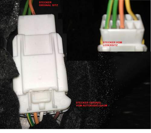

Was ich gerne noch wissen wollte ist zu den Weissen Stecker im Anhang.
Der Kabelbaum vom Auto hat 4 Kabel im Stecker und der vom Originalen Sitz aber nur 3, und der Ledersitz hat wieder 4 Kabel am Sitzstecker.

Es Geht um den weißen Stecker im Anhang.
Der Kabelbaum vom Auto hat 4 Kabel im Stecker und der vom Originalen Sitz aber nur 3 so woie im Anhang, und der Ledersitz hat wieder 4 Kabel am Sitzstecker.
Meine Frage währe ob ich den Stecker vom Ledersitz mit 4Kontakten auf den Stecker mit 4 Kontakten vom Autokabelbaum Aufstecken kann
Der Kabelbaum vom Auto hat 4 Kabel im Stecker und der vom Originalen Sitz aber nur 3 so wie im Anhang, und der Ledersitz hat wieder 4 Kabel am Sitzstecker.

Die Frage ist nach wie vor:
Was ich gerne noch wissen wollte ist zu den Weißen Stecker im Anhang.

Vielleicht ist meine Frage etwas ungenau Formuliert.
Das Auto hat als Original Ausstattung die Sitze mit Manueller Sitzverstellung und keine Sitzheizung.
Ich wollte nun Umrüsten auf die Leder Ausstattung.
Was Bisher Funktioniert: Verstellung der Sitze und die Sitzheizung angeschlossen über ein separates Relais mit Sicherung.
Meine Frage ist nach wie vor ob ich die Stecker vom Sitz(der Weiße Bild im Anhang) und den Airbag Stecker auf den
Stecker vom Auto Kabelbaum Aufstecken kann ohne das mir etwas kaputt geht.

Dann frage ich wieder. Geht jetzt etwas noch nicht bzw. wird in irgendeinem Steuergerät ein Fehler angezeigt. Wenn alles geht wie gewünscht und keine Fehler abgelegt werde, wozu dann den Stecker auf Gedeih und Verderben anschließen?
