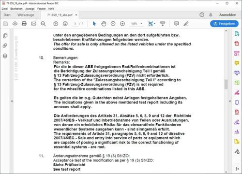

@Dmcq schrieb am 16. April 2019 um 13:02:43 Uhr:
Zeig doch mal eine Felge von ATU oder x-beliebigem Hersteller.
Ich hab jetzt bei ATU mal geschaut.
Link Felge 1
Link Felge 2
Es existiert immer ne ABE (allgemein eben) und dazu ein Gutachten.
Und weiter ? Das Gutachten ist eine Anlage zu der ABE (keine Ahnung warum man daraus ein separates Dokument gemacht hat).
Hättest Du Ziffer 10 der ABE wüsstest Du dass eine Eintragung in die Fahrzeugpapiere NICHT notwendig ist !
Abe
ich lese da, dass ich meine Papiere nicht ändern lassen muss.
Reden wir aneinander vorbei? Vorführen beim TÜV und Papiere ändern? Die Papiere müssen wirklich meist nicht geändert werden. Die Dokumente der Abnahme müssen dann immer mitgeführt werden. Es geht doch aber darum, dass das Auto vorgeführt werden muss. Also zumindest mir ging es darum.
Ich hab es wirklich doof geschrieben 🙁 um das reine Eintragen in die Papiere ging es mir nicht. Das macht eh niemand, wenn er es nicht muss, da es bezahlt werden muss und auch Zeit kostet...gerade in Berlin!
