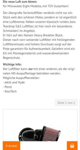

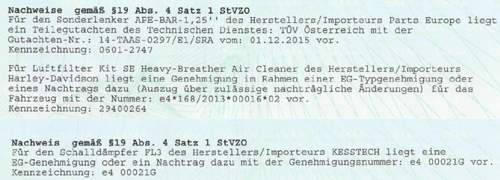

Bei diesem Luftfilter von HD, gibt es z.B. so ein Kombigutachten.
Hab ich bei mir an der Street Glide, Baujahr 2018 dran und eingetragen.
Siehe Bilder
Bild 1
Bild 2
