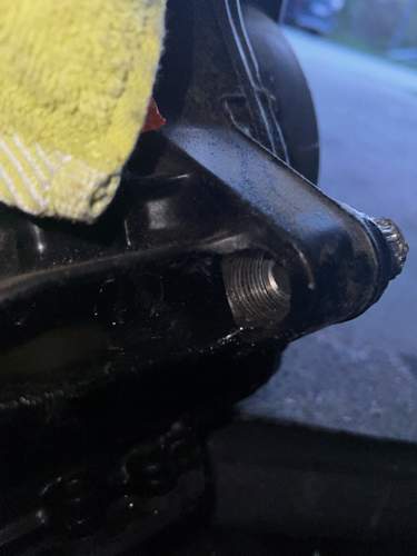

Hab einen Motor gekauft, der aus dem Rahmen „geflext“ wurde. Ich bekomm aber die Einstellhülse nicht rausgedreht. Hab bist jetzt Hammer, WD40 und ne Rohrzange eingesetzt. Hat wer einen Vorschlag, wie es mir doch noch gelingen könnte?
(Obere Hülse A in der Zeichnung)
Danke schon mal im Vorraus!

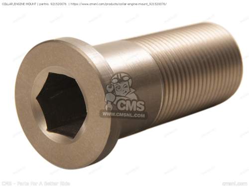

Hatte die Einstellhülse nicht mal ein Innensechskant? Was ist mit dem passiert? Schon vorher rundgedreht, bevor die Rohrzange zum Einsatz kam?
Teilenummer und Bild aus dem Netz gesucht, siehe Anhang.
mfg
Das Inmensechskantstück wurde vom Vorbesitzer abgeflext. Leider ging das nur bis kurz vorm Gewinde

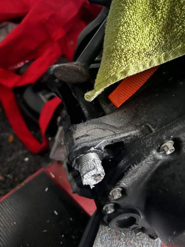

Wenn noch was von dem früheren Inbus übrig ist oder es auch nur ein einigermaßen rundes Loch ist: Wenn du den Kopf des Stumpfes warm (nicht glühend!) gemacht hast, kannst Du evtl. auch einen passenden Torx einschlagen und dann mit der Rätsche lösen.
Ja habs grad mit ner Lötlampe und Gripzange versucht. Unfassbar, dass es sich keinen nm löst.
Das mit dem Einschlagen kann ich auch mal probieren. Kältespray sollte auch bald ankommen.
Könnte es denn klappen, die Hülse best möglich auszubohren und das Material, welches dann noch im Gewinde bleibt, dann irgendwie rauszupulen?
Oder ist das dann womöglich trotzdem fest mit dem Gewinde?
Wie gut lässt sich solch ein doch recht großes Gewinde im Block nachschneiden?

Vorsicht! Motorblock = Aluguss! Da haste schnell ne Ecke abgekloppt/ausgebrochen!

Zum Rausdrehen mit der Gripzange solltest Du den Motorblock an der Stelle wo die Hülse sitz erwärmen. Mit einem Heißluftföhn, nicht mit offener Flamme. Falls die Hülse eingeklebt ist. Der Kleber sollte bei rund 140 Grad seine Kraft verlieren. Dein Motor ist schwarz, bei einer Temperatur, die ich nicht kenne, gibt die Farbe auch nach. Dein Motortemperatur kann aber bis zu 120 Grad erreichen. Und da ist nach oben sicher noch Luft im Hinblick auf die schwarze Farbe.

Man könnte auch noch versuchen eine Nuss aufzupressen/draufzuziehen, z.B. mit einer durchgesteckten, möglichst großen Gewindestange.
Sie ist endlich rausgegangen. Unglaublich was das für eine Prozedur war. Es wirkt so als ob der Eisspray den Erfolg gebracht hätte.
Somit Gripzange, Lötlampe und Eisspray
Die ersten 2 Gewindegänge vom Schrauben sind abgebrochen und im Gewinde verblieben.
Vielen Dank für die ganzen Tipps!
