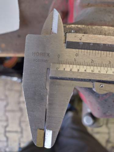

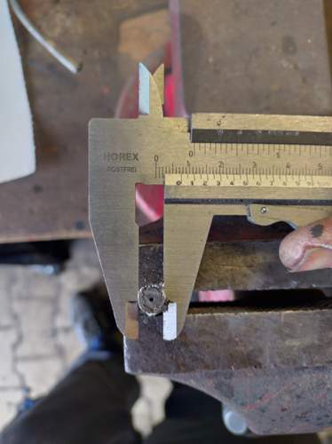

sorry, bin erst diese Woche dazugekommen nach einem Einsprizschlauch zuschauen.
Original ist 7mm außen uns 1 mm innen. Ich gebe zu ich dachte die sind innen größer.
m3er
Innenmaß
Außenmaß
