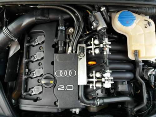

kürzlich bemerkte ich, dass meine Kühlwassertemperatur häufig schwankt, vor allem wenn das Fahrzeug sich nicht im Schubbetrieb befindet.
Daraufhin sah ich mir meinen Motorraum etwas genauer an und bemerkte, dass unter der Motorabdeckung ein Schlauch mehrere Risse hat. Diesen Schaden habe ich per Fotos dokumentiert und würde euch um eine Einschätzung bitten.
1. Was ist das für ein Schlauch?
2. Auto ab sofort stehen lassen oder damit noch bis zur nächsten Werkstatt fahren?
3. Kann der Riss etwas mit dem Kühlwasseranzeigenproblem zu tun haben?
Die Autogasumrüstung habe ich bei einem zertifizierten Fachbetrieb in Berlin machen lassen, der sich auf Prins Anlagen spezialisiert hat.
Beste Grüße,
Alpine666
Der Schlauch könnte Kurbelgehäuse-Entlüftung sein.
Dann sollte er innen zumindest ein wenig ölig sein.
Zur Gasanlage scheint er nicht zu gehören.
Auf jeden Fall erneuern!

was das für ein Schlauch ist, kann ich dir nichts sage.
Aber was ich sagen kann, es ist ein Luftschlauch, der sollte so schnell wie es geht ersetzt werden, da der Motor durch diesen defekten Schlauch Neben-/Fremdluft saugt, was sich auf dem Motorlauf auswirkt.
Mir gefällt die Umrüstung irgendwie nicht, das sind irgendwie zu viele Schläuche, das hätte man schöner machen können. Und vorn am Schlossträger sollte man bei dem Auto nichts befestigen, der muss für jeden Scheiß eigentlich in Service Stellung gebracht werden und dann ist der Gasschlauch sicher zu kurz.
Für mich sieht das nach nem Audi A4 B6 oder B7 mit dem 2.0 Motor. Dann ist es jedenfalls die Kurbelwellengehäuseentlüftung. Der Schlauch müsste die Teilenummer 06B 103 211 haben und kostet ca. 50 Euro bei Audi. Der ist schonmal die Ursache für deine Leerlaufschwankungen.
Hast du den Wagen denn länger, weil der Schlauch wurde bereits versucht mit Klebeband zu flicken. Außerdem finde ich seltsam, dass der Umrüstbetrieb da seine Gasschläuche langlegt und den Schlauch nicht sieht bzw. direkt mit behebt. Denn so kann man doch die Anlage auch nicht gescheit einstellen, wenn der Motor auf Benzin schon nicht richtig laufen kann.

Vielen Dank querys! Ich fahre einen A4 B6 mit eben genau dem 2.0 Liter Motor.
Den Schlauch habe ich nun mit Pannenband abgedichtet. Am Montag wird er in die Werkstatt gebracht.
Die Entlüftungsschraube wurde im Juni, der Monat des Einbaus, auch in meinem Beisein gelöst. Ob sich da nun eine Luftblase gebildet hat, bezweifle ich, weil die Temperaturschwankungen seit dem 14.09 erstmalig auftraten. Allerdings kann ich es auch nicht ausschließen.
Zur Qualität des Umbaus kann ich leider nichts sagen, es sieht schon ein wenig wild aus. Ich war auch vor Ort, als der Dekra Prüfer die Anlage begutachtet hat. Er hatte daran nichts auszusetzen, was ich als Absicherung eines vernünftigen Umbaus verstanden habe.
Die Gasanlage verrichtet jedenfalls seit ca 5.000 km ohne Probleme ihren Dienst.

Die Anzeige schwankt sowohl in der Stadt als auch auf der Landstraße. Mitunter unabhängig vom Schubbetrieb. Mal geht sie runter auf 70 und pendelt dann wieder auf 90 und zurück. Aber sie geht auch mal auf 50 runter und verharrt dort für ca eine Minute. Danach gehts dann wieder auf 90 Grad hoch.
Dieses Problem findet sowohl im LPG als auch im Benzinbetrieb statt.
Vor letztem Freitag war die Anzeige nach ein paar Minuten Betrieb quasi auf 90 festgenagelt. Das heutige Auslesen der Fehlercodes hat nichts gebracht, es waren keine hinterlegt.

@querys Habe einen OBD Adapter und dort die Werte ausgelesen. Ich fahre heute noch 200km, dann schaue ich mir dort die Temperatur genauer an.
@BMW-Biker007 Die Wasserpumpe habe ich auch noch im Verdacht. Vorhin habe ich den Stecker zum vier-poligen Temperatursensor einmal abgesteckt, versucht die Kontakte zu reinigen und den Stecker wieder raufgesteckt. War etwas fummelig, aber es ging. Bei einer knapp 20 km langen Testfahrt über Autobahn, Landstraße und durch die Stadt blieb die Anzeige diesmal auf 90 Grad fixiert. Ich traue dem ganzen zwar noch nicht, aber ob das der Grund für die Schwankungen war, das werde ich auf der längeren Tour heute noch sehen.

Kurzer Bericht:
Leider konnte ich mir den OBD nicht für die Strecke ausleihen, daher habe ich keine genauen Daten für die Kühlwassertemperatur. Ich fuhr ca. 85% Autobahn,10% Landstraße und 5% Stadt bei insgesamt 220 km Strecke. In der Warmlaufphase der ersten 10-15 Minuten fiel die Temperatur nach Tacho in der Stadt nur ab, wenn ich mehrere Sekunden lang kein Gas gegeben habe (ist aber auch nicht normal, oder?).
Nachdem die 90 Grad laut Tacho erreicht wurden, fiel die Nadel keinen cm mehr. Auch nicht nach mehreren längeren Standphasen an Ampeln in der Stadt oder beim Ausrollen auf der Autobahn.
Ich denke, dass es gut und gerne der Stecker des grünen Temperaturgebers gewesen sein könnte. Entweder Wackler oder Korrosion. Werde es jedoch weiter im Auge behalten.
Zum Riss: das Pannentape und meine laienhafte Wicklung des Schlauches scheint gehalten zu haben. Bin echt erstaunt.
@Alpine666 schrieb am 16. September 2018 um 20:46:00 Uhr:
Sollte trotzdem getauscht werden. Das Pannentape ist wahrscheinlich nicht dauerhaft ölresistent. Die blow-by Gase sind leider recht schlecht für Gummi/Kunststoffe. Deswegen ist der Schlauch auch nicht mehr schön weich sondern eher hart.
Von der Beschreibung des Phänomens her kommt es meiner Erfahrung mit einem defekten Doppeltemperaturgeber (bei meinem Audi A2 und meinem Audi A8 heißt der glaube ich "G62/G2"😉. Doppel-temperaturgeber, weil er die Temperatur zwei mal misst, ein mal für's KI, ein mal fürs Motorsteuergerät. Wenn die Temeraturmessung für's KI defekt ist kommt es zu dem beschriebenen Problem, ich hab das damals mit VAG COM (oder VCDS?) mitgeloggt und eine wunderbare Kurve mit Einbrüchen und Sprüngen gesehen. Die Anzeige (Zeiger im KI) reagiert gegenüber dem Messwert des Sensors träge, daher wirkt es so, als würde die Temperatur fallen bzw. steigen. Dieser Doppeltemperaturgeber kann getrost als Verschleißteil bezeichnet werden. Beim Wechsel sollte man auf korrekten Sitz der Halteklammer achten, mir ist der neue Sensor nach dem Tausch mal an der Ampel wieder raus geschossen, weil ich die Klammer nur auf einer Seite richtig rauf geschoben hatte (musste es "blind" machen).
