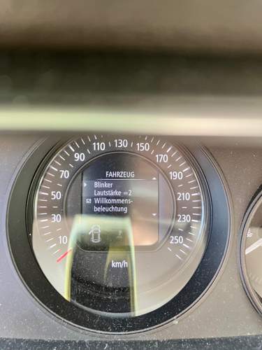

bei meinem Megane habe ich seit einigen Monaten das Problem das der Einparkassistent im Rückwärtsgang permanent piept auch wenn nichts in der Nähe ist.
Da ich den Assistent eh nicht nutze würde ich ihn gern deaktivieren oder stumm schalten.

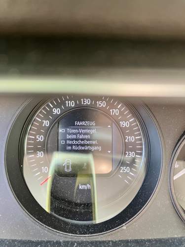

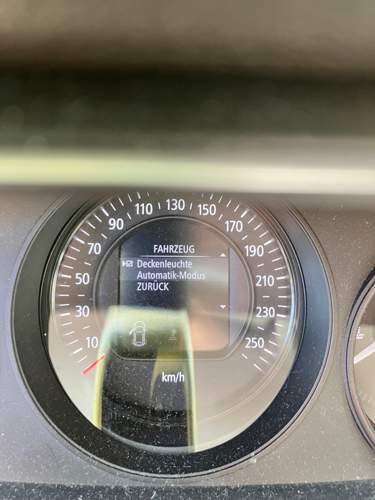

In der Anleitung steht das es über das Menü Fahrassistenz geht, aber dieses gibt es nicht. Ich habe keinen Bordcomputer. Über die Schalter am Lenkrad kommt man in die Einstellungen. Dort gibt es nur den Punkt Fahrzeug wo man ua die Lautstärke vom Blinker oder das Verhalten vom Innenlicht einstellen kann. Vom Parkassistent sehe ich dort nichts.
Hat jemand eine Idee wie ich das ausstellen kann?

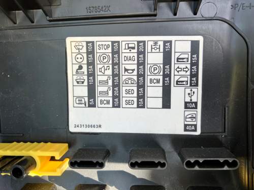

Schau mal an welcher Sicherung der hängt, wenn nichts anderes da auch ist, dann die Sicherung ziehen.
Sonst schauen wo die Steuerung verbaut ist und Stromlos schalten.

Welche Sicherung ist es denn?
Sicherungen
Keine Ahnung - steht im Handbuch nichts drin?

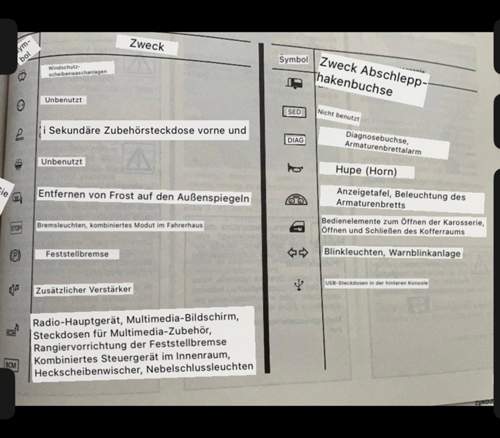

Da hab ich schon geschaut. Es gibt zwar eine Übersicht mit den Sicherungen aber auch da steht nichts von der Einparkhilfe :(
Sicherungen
Dann wird es keine extra Sicherung dafür geben, sondern für vieles - kannst also nicht ziehen.
Wenn du nicht reparieren willst, musst das Steuergerät finden und vom Strom trennen - möglicherweise ist es seitlich hinten verbaut - weiß ich aber nicht genau.
