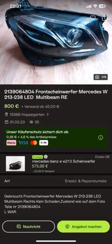

Ich habe ein Video-Screenshot von dem Scheinwerfer, der Kratzer ist auf der Aussenseite der Scheibe(was mir die Nachlackierung erklärt).
Die Innenseite jedoch wird feucht was ein relativ normales Problem seien soll. (Mercedes sagt es sei normal, und im Forum meinten sie das es auch so sei, anscheinend problem der Kühlung)

der Kratzer ist dann blöd. Die Scheibe außen ist fest mit dem Modul verklebt und nicht einzeln tauschbar. Da muss ein neuer Scheinwerfer her. Der von Dir Beschriebene ist auffällig günstig, da die bei MB deutlich teurer sind. Von daher ist längst nicht klar, ob der in Ordnung ist. Bei den Scheinwerfern muss man ganz genau hinschauen, um bei Gebrauchten zu sehen, ob die noch in Ordnung sind.
Feucht ist nicht gleich feucht.
Ganz leichtes Beschlagen bei hoher Luftfeuchtigkeit und starken Temperaturwechseln ist noch im normalen Rahmen. Dies muss aber bei aktivem Scheinwerfer innerhalb kurzer Zeit weg sein. Dies kommt daher, dass die Scheinwerfer nicht absolut dicht sind, sondern eine Membran haben, durch die ein Druckausgleich möglich wird (über diese wird auch die Abluft der Steuergerätekühlung geleitet), damit sie bei Luftdruckänderungen nicht platzen. Wenn dies in den Einsatzbedingungen häufiger vorkommt, gibt's spezielle Deckel, die innen ein Silica-Säckchen haben, welches dann trocknet. Dieses ist aber nicht ungefährlich, weil es bei Sättigung Flüssigkeit abgibt, die dann die Steuergeräte lahmlegen kann. Dies muss dann regelmäßig gewechselt werden, was aber nicht Teil des Wartungsdiensts ist.
Beschlag, der nicht nach kurzer Zeit weg geht oder es gar zur Tröpfchenbildung kommt, ist hingegen nicht normal. Da ist dann mehr undicht als vorgesehen und da hilft der Spezialdeckel nicht mehr. Hier muss man den Grund suchen, wobei der bei dem Fahrzeug auch klar ist. Der hat vorne einen Treffer/Schlarrer bekommen, der nicht nur die lackierte Frontschürze betroffen hat, sondern eben - aktuell unrepariert - den Scheinwerfer auch.
