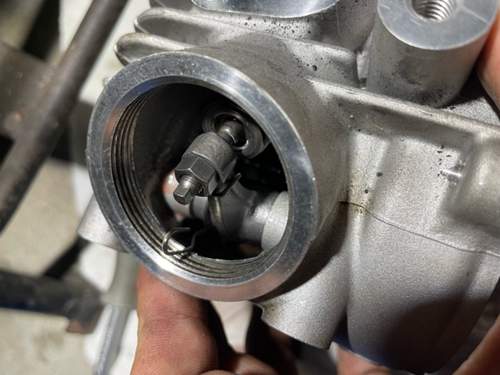

ich habe an meinem Sym fiddle 2 50ccm den Zylinderkopf gewechselt. Nachdem ich den Motor wieder zusammengebaut habe und alles an an Ort und Stelle war, startete ich den Roller das erste Mal. Zuerst tat sich am Motor gar nichts und er sprang nicht an. Dann habe ich die Ventile beide eingestellt. Eingestellt habe ich die Ventile in der Position, in der sich ausschließlich die Nockenwelle bewegt wenn man die Lichtmaschine hin und her bewegt. Leider überraschte mich nach dem einstellen der Ventile ein lautes knallen. Ich habe mir sofort den Zylinderkopf angeschaut. Festgestellt habe ich, dass sich das Einlassventil in keinem der oberen Druckpunkte mehr bewegt wenn ich leicht die Lichtmaschine bewege. Das Auslassventil bewegt sich allerdings wie es soll.
Auch lässt sich das Einlassventil nun nach ganz außen drücken, wie es zuvor nur möglich war, als ich es noch nicht eingestellt hatte. Das Auslassventil lässt sich nicht weiter bewegen als ich es eingestellt habe. Bei dem Ausbau von dem Zylinderkopf ist mir dann ein abgebrochenes Teilchen entgegengekommen.
Ich Vermute, dass ich das Ritzel von der Kette nicht korrekt eingesetzt habe, wie auf dem letzten Bild zusehen ist. Die Markierung vom Ritzel hat absolut nicht mit der Nase auf dem Zylinderkopf übereingestimmt. Ist es möglich, dass dadurch ein falscher Rhythmus entstanden ist der für das abrechnen des Teilchen gesorgt hat? Oder habe ich schlichtweg die Ventile zu eng eingestellt? Ich freue mich als Laie über jede Hilfe. Beste Grüße Lasse

Ja.
Der Kipphebel ist ab.
Der Kopf wird wieder runter müssen um festzustellen ob Ventil und oder Kolbenschaden.
Irgendwas hast du - die Steuerzeiten betreffend, falsch gemacht.
Weiß man, wo diese komische Feder hingehört ?
Nach solchen Arbeiten ist es unbedingt nötig, den Motor zuerst langsam von Hand durchzudrehen bevor man auf den Anlasser drückt.
Aber jetzt weißt du es ja.

Ist es Möglich den Kipphebel auszutauschen? Ich wüsste nicht wie ich den Zylinderkopf öffne.

Wenn es um die Feder auf Bild 1 an dem Gewinde geht, dann gehört diese dahin. Die saß bei meinem vorherigen Zylinderkopf genauso da.
Um ehrlich zu sein wirst jetzt nicht der richtige sein der alles begutachtet.
Nur Kipphebel tauschen ist nicht und nur Ventil krumm wird auch nicht sein wie Kolbenschaden, das kann noch weiterreichende Folgen sein .
Warum ein Zylinderkopf erneuert wurde ist ja auch noch ein Geheimnis.
Das ein Federschenkel an Gewindegängen des Wartungsdeckels eingehängt wird wage ich zu bezweifeln.

Ursprünglich habe ich den Zylinderkopf demontiert weil mein Zündkerzengewinde ausgelutscht war. Dabei habe ich festgestellt, dass die Öldichtjng vom Auslassventil kaputt ist und der Motor im Ansaugtakt nicht nur das Benzin-Luftgemisch, sondern auch das Motoröl an ansaugt. Das war ausschlaggebend für mich mir direkt einen neuen Zylinderkopf zu bestellen.
Da stellt sich auch die Frage: Neuer Zylinderkopf Original oder Nachbau?
War es auch wirklich der richtige für das Modell?
Wenn die Steuerzeiten so grob daneben waren, wie beschrieben, dann ist zumindest die Ursache für den Schaden gefunden.
Je nachdem, ob bei der Konstruktion auf Wartung geachtet wurde, kann man die Kipphebelachse rausziehen.
Aber wie bereits geschrieben wurde, wird mit Sicherheit auch mindestens das Ventil beschädigt sein.

Wenn der TS einen neuen Zylinderkopf gekauft hat, dann war diese Feder bei Lieferung höchstwahrscheinlich ordnungsgemäß eingebaut.
Besagter "Federschenkel" am Kipphebel wird zum Einstellen des Ventilspiels bisweilen ausgehängt, damit die Einstellprozedur leichter von der Hand geht.
@LasseW209
Zum Ausbau der Kipphebel werden die Kipphebelwellen ausgezogen, indem entweder das Spezialwerkzeug samt Zughammer verwendet (s. Anhang) oder alternativ eine passende Schraube in das vorhandene Gewinde reingedreht und mit einer guten Gripzange an dieser Schraube gezogen wird.
Gruß Wolfi
