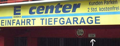

manchmal ist das auch irgendwo ganz klein dazugeschrieben, was man auf anhieb nicht so wahrnimmt. 😎 So ähnlich z.B.: wie auf dem Bild

😁 ich stehe seit vielen jahren bei uns in der firma mit meiner LPG-Schleuder und es hat noch niemand gecheckt, oder interessiert, daß ich normaler weise gar nicht einfahren darf, weil an der TG-Einfahrt nen großes Schild steht, daß der Toni draußen bleiben muss. 🙂 😁
und in anderen TG (Mediamarkt, Saturn, o.a. Einkaufsmärkten) hatte ich noch nie probleme, auch wenn es verboten ist, laut hasuordnung.
wer passt da bitte auf bzw bekommt das mit? Niemand!
