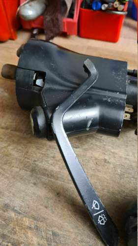

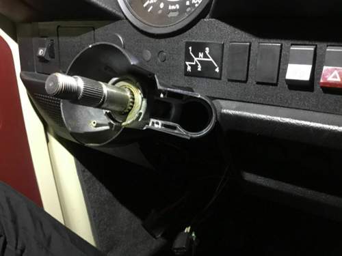

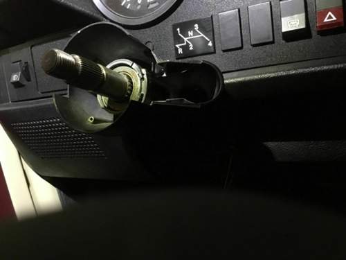

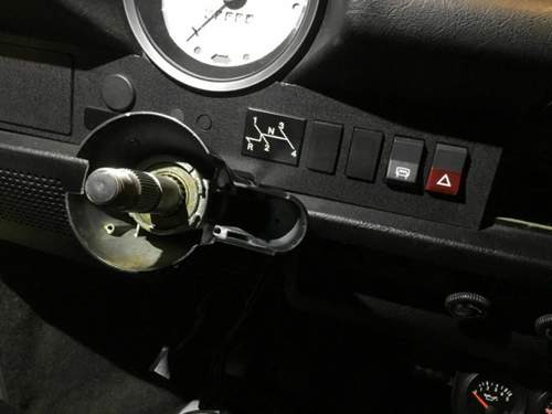

Liebes Forum, ich habe nun alles dazu gelesen aber nichts passendes gefunden. Ich habe den Lenkstockbereich vollständig demontiert, alles entfernt was geht, siehe Bilder, samt Zündschloss, dennoch lässt sich das Gehäuse nicht von der Lenkstange abziehen.
Ich kann es ca. 1 cm hochziehen und dann sitzt es fest.
Offenbar gibt es verschiedene Ausführungen des Lenkstockschalters. Meiner hat gar kein Verschlussblech im Zündschlossbereich so wie bei VW Classic im Rep-faden beschrieben. Das Gehäuse und die Aufnahme der Schalter und Zündschloss sind ein Gussteil.
Es ist ein 1303 von November 1972 der nach Holland geliefert wurde.
Kennt ihr einen Trick ? Sorry falls die Frage zu simpel ist.

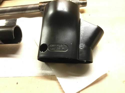

Es gibt am Gehäuse eine kleine Bohrung. Dort musst du mit einem spitzen Gegenstand die Sicherung lösen, wenn ich mich genau erinnere.

Habe alles entfernt, die 6 mm Inbusschraube und den kompletten Schließzylinder mit Lenkradsperre, alles raus. Da es ein früher 1303 ist handelt es sich wohl um den Lenkstockbereich des 1302. Im Mai gab es einen Thread mit genau dem Problem. Der TE hat es mit WD40 gelöst, aber bei mir höre ich klar einen metallischen Anschlag beim Abziehen. Muss das Lenkrad irgendwie stehen ? Das mit der kleinen Bohrung ist doch am Lenkradschloss, oder ? Dieses habe ich aber komplett raus.

Das ist für den Schließzylinder. Den hat er doch schon samt Schloss weg.

Ich bin der Meinung, wenn das Schloss samt Sperrbolzen und die M8-Inbusschraube raus sind, dürfte das nur noch am Innendurchmesser des Kugellagers hängen.
Hi GLI, das Innere des Lagers ist frei, die Lenkstange lässt sich völlig frei im Innenring des Lagers bewegen. Ich habe das Gefühl dass es an der Aufnahme der M8-Schraube hängt, also am Schwert dass an das Lenkrohr geschweisst ist und durch welches die M8-Schraube das Gehäuse des Lenkstocks fixiert. Aber die Schraube und Sperrbolzen sind draußen. Ich sehe ja die Einbuchtungen der Lenkstange in die der Sperrbolzen einrasten soll. Alles frei. Seltsam ist der metallische Anschlag. Leider gibt es zum 1302 kaum Literatur und die frühen 1303 haben noch viel vom 1302, so wie hier am Lenkstock.

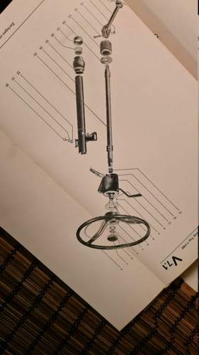

Moin, beschäftige mich auch gerade mi den Thema - bin aber noch nicht so weit. Vielleicht helfen die Bilder aus dem WHB ein wenig - ich suche mal in den unergründlichen Tiefen der WHB ob ich die Aufgabenstellung hier finde...und stelle dann was hoch falls ich fündig werde. Beim ersten Bild hab ich nen Lenkstockblock als Ersazteil gebunkert und will den gerade auseinanderlegen um an Teile zu kommen...

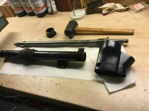

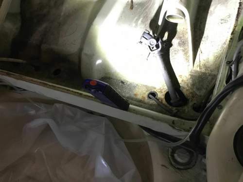

Im eingebauten Zustand ging das Lenkstockgehäuse auch nicht mit Schlägen runter. Irgendwas hat blockiert. Ich habe dann die beiden M8 am Mantelrohr gelöst, die Lenkstange unten vom Kreuzgelenk gelöst (vorher Tank ausgebaut) und dann alles rausgezogen. Auch dann ließ sich der Lenkstock nicht vom Mantelrohr lösen. Erst nachdem ich die Lenkstange samt oberem Lager von unten aus dem Mantelrohr rausgeklopft hatte ging auch das Gehäuse vom Mantelrohr runter. Es muss mit dem Lager zusammenhängen. Mechanisch kann ich es mir noch nicht erklären.
Frage 1: Kann man das untere Lager im Mantelrohr einfach von oben rausklopfen ?
Frage 2: Kann man das Kreuzgelenk beurteilen ob der Wechsel lohnt ? Noch ist das originale von VW verbaut, der 1303 hat 63.000 km runter. Bei 90 km/h flattert er etwas, aber ob dies vom Kreuzgelenk kommt ?

Die Ursache des eigentlichen Problems (Lenkstockhalter ging nicht runter) lag an der Klemme mit dem M8-Inbuss. Die Klemme war zu eng (vermutlcu durch zu festes Anziehen des M8) so dass diese nicht über das Lenkrohr rutschen konnte. Mit einigen Hammerschlägen wäre es vmtl. gegangen, aber im verbauten Zustand hat man da kaum Zugang. Ausgebaut war es dann kein Problem. Also waren die Hinweise korrekt, wenn der M8-Inbuss ausgeschraubt und das Lenkradschloss demontiert sind dann muss die Lenkstockhalterung auch abziehbar sein.
