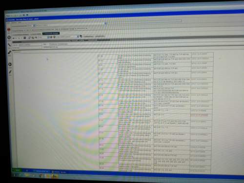

Schon mal mit Star Diagnose die Korrekturwerte ausgelesen ?
Kilometerstand jetzt über 350tKm. Injektoren vor ca. 10.000-km neu. Alles wurde bei der Stardiagnose geprüft. Alle Werte in Ordnung.

Habe gestern mit einem alten Meister (nicht MB) sprechen können. Da ist auch auf mein "Phänomen" zur Sprache gekommen. Er meinte, das liegt am Luftmassenmesser. Und zwar gäbe es einstellbare (meiner nicht) und andere, die vom Motorsteuergerät eben gesteuert werden. Er sagte, das er davon ausgehe, dass das MSG wie auch die Steuerung des LMM neu angelernt werden müsse, da es evtl. vorher auch den Chip und auch durch mehrere Wechsel des LMM zu Fehlsteuerungen kommen könne. Wie das aber mit der Star-Diagnose ginge, wüsste er nicht.

Kann sein. Ein Leistungschip hinterlässt im MSG Spuren, auch wenn er entfernt wurde. Kann schon sein, dass da einige Werte verändert sind. Bei MB die neueste Software aufspielen lassen? Vielleicht hilft es, vielleicht auch nicht. Ein Versuch wäre es wert.
Beim LMM kann ich es nicht sagen, ich meine, damals mussten die nicht eingelesen werden. Austauschen, fertig. Aber das kann man ja herausfinden.
Software aufspielen, kann man das machen? Wahrscheinlich doch nur bei MB selber. Gibt es da Erfahrungen, was so was kostet?
Ja, bei MB.
Allerdings kann ich nicht sagen, ob das wirklich viel bringt. Denn ich meine, ein Update ist nicht automatisch eine vollumfänglich neue Programmierung, sondern nur in einigen Bereichen. Wenn also das momentane MSG geänderte Daten haben sollte, kann es durchaus möglich sein, dass ein komplett neues MSG der bessere Weg ist. Und dann auf dieses die Updates aufspielen lassen... Habe allerdings keine Ahnung, was das kostet.
