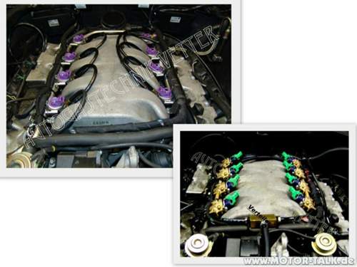

haben nun unseren Mercedes S500 Bj. 2003 mit 306 PS auf Autogas umrüsten lassen. Die Anlage läuft so weit wirklich klasse, es gibt nur ein paar Dinge die mich Laien trotzdem mal stutzig machen.
1. Der Luftfilter liegt auf den Injektoren auf so das man selbst im Innenraum des Fahrzeugs ein "tickern" war nimmt, was bei der Schalldämmung der S Klasse doch nervend ist. Der Luftfilterkasten dient scheinbar als Resonanzkörper der das tickern der Injektoren halt noch weiter verstärkt.
2. Die Injektoren wurden an der Karosserie "befestigt" also es wurden eine Art Bügel angeschraubt und versucht die Injektorenbank mit Kabelfinder zu fixieren. Nun nach nicht mal 400km war der erste Kabelbinder nun auch schon hinüber. Das ganze macht in sich schon einen sehr instabilen Eindruck, man kann die Injektorenbank schön verschieben wenn der Luftfilter nicht mehr an seinem Platz ist.
Vor allem scheuern die Schläuche und Kabel an der Karosserie und die Injektoren scheuern/drücken an den Luftfilterkasten.
3. Am Verdampfer wurde ein Auslass nicht angeschlossen, durch Recherche ist dies das Sicherheitsventil das bei zu viel Druck öffnet um den Überdruck abzulassen. Auf diesem Auslass wurde kein Schlauch angebracht was dazu führen würde das sich der Inhalt dann im Motorraum verbreitet und nicht nach unten abgeführt wird.
Ich habe ein paar Bilder von der Injektorenbank und des Verdampfers mal hoch geladen und würde mich freuen wenn ihr euren Kommentar zur Qualität des Einbaus was schreiben könntet. Habe morgen um 14 Uhr einen Termin beim Umrüster und bin mal gespannt welche Lösungsansätze er hat.

Also das mit dem Luftfilterkasten ist wohl nen schlechter Scherz oder?
Abgesehen davon das es unglaublicdher Pfusch ist da einfach nen Loch reinzusägen saugt der Motor dadurch warme Luft an.
Das zweite Problem in dem Zusammenhang ist das du so nicht fahren darfst.
Wenn dich die Polizei anhält wirst du zum TÜV geschickt, der wird dir ne Mängelkarte ausstellen ---> Neuer Luftfilterkasten.
Das haben vorher schon einige gemacht, wegen dem sportlicheren Sound.
Zum restlichen Einbau:
Aller unterste Schublade.
Rails kopfüber mit Kabelbindern montiert? WTF?
Da läufts dem größten Schlamper noch kalt den Buckel runter.
Dazu kommst du weder an Zündspulen noch an Zündkerzen mehr ran ohne das Rail zu entfernen.
Die Schläuche zu kurz, die Kabel auf Spannung.
Mir fällt jetzt spontan nichts ein was man noch falsch machen kann.
Wo ist denn der Gas-Filter eingebaut?
Hast du da auch Bilder parat?
Was ist denn das für ein Blech was da mit einer Schraube an der Karosserie befestigt ist?
Auf Bild eins siehst du es hinter dem Rail.
Ist das von dem Umrüster? Allein das Ding spricht schon Bände, ist da überhaupt was montiert dran?
Kontrollier auch gleich mal die Gas-Leitungen am Unterboden.
Fahr die Kiste am besten zu nem TÜV oder Dekra Stützpunkt und lass dort den Einbau begutachten.
Ansonsten hast du spätestens in 2 Jahren wirklich viel Ärgern wenn du das erste mal durch die HU musst.

...m.M.n. äußerst übel reingeworfen.
..google mal u.a. nach Einbauvorschrift/ - lage Keihin Injektoren bei Prins VSi.
Desweiteren frage ich mich ernsthaft welcher SV das so abnimmt?
Vermutlich wurde noch nicht mal die AB zum Bohren demontiert und stattdessen der überlange Bohrer und Gewindebohrer mit Spezialfett für die Spanaufnahme verwendet.
Eigentlich würden Deine Fotos besser in den no go chart thread hier passen, da bekommste dann auch noch kompetente Antworten.
Einbaulage der Injektoren sollte nicht mit dem Stecker nach unten sein ,da sich die Paraffine sonst darin Sammeln und die den Injektor verstopfen.
Das klackern kriegt man mit Speziellen Luftfilterkastenerhöhungen weg,dann haben die Injektoren keinen Kontakt mehr mit dem LFK.
Die Injektoren sollten nicht an der Karosserie befestigt sein ,sondern am Motor und die Kabel zu den Injektoren brauchen ausreichend lange Schlaufen,weil der Motor sich im Fahrbetrieb bewegt.
Ansonsten sind Die Annahmen deinerseits auch soweit richtig.
Mfg
Die Kabel zu den Injektorenstecker sollten länger von dem Klebeband erlöst werden. Insbesondere wenn sich die Bank durch Motorvibrationen bei schlechtem Montageort stark bewegt, scheren dort sonst die Kabel ab. Spreche aus eigener Erfahrung.
Alles in allem fehlt es bei dem Einbau etwas am "Feinschliff". Z.B. bild 3, das Kabel vom 1. Injektor sieht auf dem Foto schon sehr stramm aus. Dann Bild 6, die Injektorreihe an Karosse montiert. Ist möglich, aber die Schläuche zum Motor sind sehr eng gelegt, was schnell zu Scheuerstellen und zum Ausfall führen kann ( und wird ). Dann sind die Schläuche, wie es scheint, unterschiedlich lang. Das sollte auch nicht sein. Und da überträgt sich auch das Tickern der Ventile direkt auf die Karosse, was du innen sehr schön hörst.
Ich würde mich jetzt mal mit dem Umrüster zusammensetzen und um Nachbesserung ersuchen. Nett und Freundlich, dann bringt der die Sache bestimmt schnell aus der Welt.
MFG Thomas
Uih, sehr kreativ. Hätteste direkt in dem Thread "NO-GO-Chart" posten können 😁
... der Schlauch gehört natürlich auf den Verdampfer drauf.
... die Injektoren gehören natürlich nach unten gerichtet.
... und die Injektoren sollten auf gar keinen Fall karosserieseitig befestigt sein, denn nun müssen die Schläuche die Motorbewegungen in dessen Motorlagern ausgleichen.
Lass die drei Punkte beheben bevor Du den Einbau bezahlst ... ansonsten bis zur Korrektur die Restsumme einfach einbehalten.
Gruß, Frank
vielen Dank für euren sehr hilfreichen Hinweise, komme grade vom Umrüster und siehe da alles oki, er bestätigt den wirklich nicht "idealen Einbau" wobei man ihm zu Gute halten muss das er den Wagen in einer Werkstatt hat umrüsten lassen mit denen er zusammen arbeitet. Nun ja sei es drum, alle meine Bedenken und Wünsche wurden Umgesetzt. Also erstens die Injektoren haben keinen direkten Kontakt mehr zur Karosserie, alle Kabel und Schläuche wurden auch so gelegt das sie keinen Kontakt mehr zur Karosserie haben. Auf meinen Wunsch hin wurden in den Luftfilter Einlässe für die Injektoren gefrässt so das der Luftfilter keinen Kontakt mehr zu den Injektoren hat, damit ist das tickern im Innenraum auch zu 95 % beseitigt. Ob es nun ratsam ist wegen angezogener Wärme weiß ich selbst noch nicht genau, nach Aussage einen Mercedesmeisters ist es aber nicht so tragisch wenn für die Injektoren ein Stück fehlt.

Hm... Zum Zündkerzenwechsel darf man nun also erst mal die Gasanlage ausbauen. Finde ich nicht sehr durchdacht.

Hier siehst Du 2 500er mit unterschiedlichen Systemen.
Bei Beiden passt der Filter ohne Bearbeitung.
