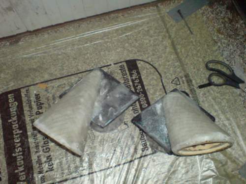

nach langer Pause hab ich heut mal mit dem Aufnahmen für die Taangbands angefangen.
Das Grundgerüst besteht jetzt erstma aus MDF-Ringen und sowas ähnlichem wie Hasendraht.
Bildchen....
Das ganze hab ich dann mit Heißkleber an die originalen Abdeckungen gepappt....hebt erstaunlich gut.

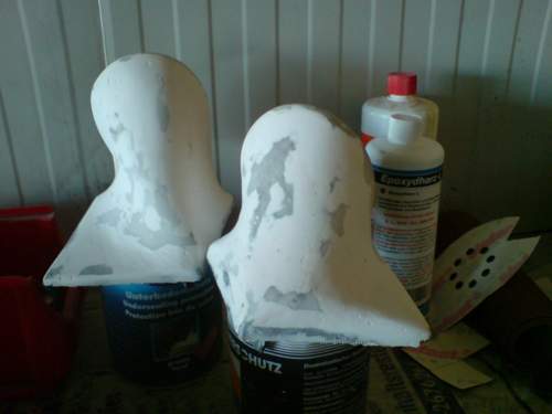

So,update....
Erstma bischen laminieren,
Dann hab ich mit ner Mischung aus Harz,Härter und so Pulverförmigen Füllstoff Konturen gespachtelt,
das ganze dann grob geschliffen und dann feingespachtelt.
Dann wieder schleifen......
Dann hab ich unten möglichst große Öffnungen reingefräst,
zur Lautsprecheraufnahme hab ich mir noch 2 Aluringe gedreht,sieht denk ich besser aus.

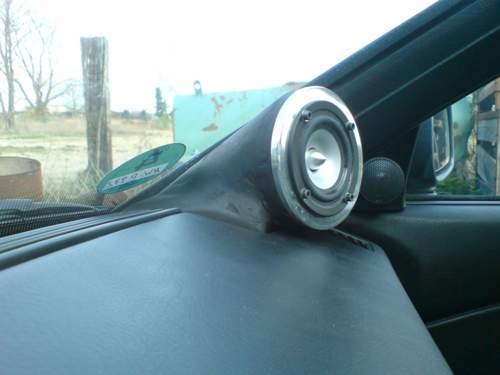

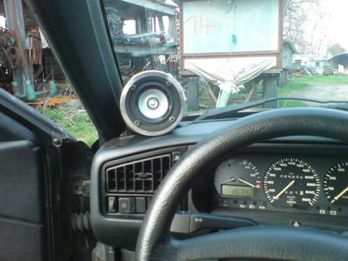

Hier nochn paar Bildchen von Aufnahmen der Tangbands....wie gesagt,wird noch geledert und Edelstahlschrauben gibts auch noch.
Mich würden sie etwas stören, sie ragen ja doch ziemlich ins Sichtfeld. Aber die Kompromisslosigkeit gefällt mir andererseits :)
Ich bin gepsannt wie es mit Leder aussieht, wird bestimmt gut.

Was sind den Tangbands? Mit
Sicherheit die Dinger die Du da aufs Amaturenbrett baust, aber was beschreibt der Name genau?
Boa, kannst du überhaupt noch sehen wo du hinfährst, auf dem ein Bild schauts schon gewaltig aus;)
Die Idee das ganze mit diesem Drahtgeflecht zu machen gefällt mir! (Muss auch Bald wg. meiner HT ran)
Kann sein das es auf den Fotos so wirkt,als würden die Dinger arg ins Sichrfeld reichen,beim fahren störts aber NULL(da is so ein Navi deutlich schlimmer)....nur mal gespannt ob das Tüv oder Polizei auch so sehen:D
