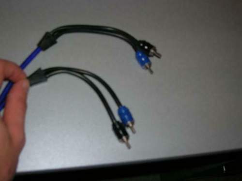

http://data.motor-talk.de/.../chinch1-4204.jpg
Ein Chinchkabel mit Remote-Einschaltung?! Oder was ist die kleine Ader in der Mitte? Kommen alle drei an das Radio und an den Verstärker?! Für Mitteltöner (2-Way-Boxen)
http://data.motor-talk.de/.../chinch2-4205.jpg
Zweites Chinchkabel für Woofer?!

Die Cinchkabel sehen etwas mickrig aus, da würde ich doch etwas hochwertigere nehmen. Das Stromkabel schätze ich auf ein 25², stimmt das?

Die Ader in der Mitte ist für Remote, kommt ans Radio und Stufe !

An Deiner Stelle würde wenigstens etwas bessere Cinchkabel kaufen, klar gehen Deine auch, aber die Stecker und der Kabeldurchmesser ist schon etwas arg mickrig, man verschenkt damit etwas Klang.

Das erstgezeigte chinch würd ich auch tauschen. aber das zealumkabel ist top! Hab ich schon öfters verbaut und es gab damit noch nie ein problem! Finde es sogar besser wenn das kabel net so dick ist und die stecker schön klein ,das bekommt man dann viel besser in den meist viel zu engen radioschacht.
Preiswertes chinch hab das auch schonb oft verbaut. und es gibt meiner meinung nach für das geld kein besseres chinchkabel!!!
da kann ich etzi nur zustimmen. das preiswerte von sl hab ich schon öfters mal verbaut und im direkten(!) vergleich zu allen möglichen anderen beipackstrippen war in 3 von 4 fällen ein deutlicher(also nix kabelklang esoterisches fizzelchen) klanggewinn zu erkennen.
Die Beipackstrippen sind ja sowieso Müll, das ist auch große Kunst, die kann man höchstens zum testen der Verbindung nehmen!

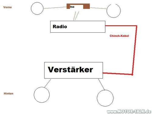

Ein Kleinigkeit wär' da noch. Wenn ich den braunen Iso-Stecker an das Radio anschließe (ist der für die Boxen), dann funktionieren die vorderen Boxen, die hinteren Boxen am Verstärker jedoch geben kurz einen Ton von sich und bleiben dann stumm. Wenn ich den braunen Iso-Stecker entferne, laufen halt die vorderen Boxen nicht, jedoch die hinteren Boxen am Verstärker.
Habt ihr eine Idee, woran es liegen könnte?
Am braunen iso-Stecker sind die 4 innernen PINs belegt.

Kann mir den fehler nicht erklären. Schau nochmal ob im radioschacht alles ok ist. wenn die hinteren lautsprecher nicht mehr gehen was macht die stufe? geht die aus oder schaltet die auf protect?
Die inneren 4 sind für die Front, das ist schon richtig so.
Kann es sein, dass du die Cinch für die Front genommen hast und das Radio diese dann nicht ansteuert?
