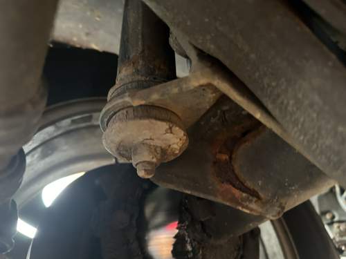

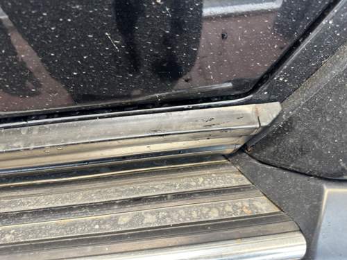

1. Die Seitenleisten heben sich auf beiden Seiten ab. Ich denke die müssen ersetzt werden und darunter muss der Rost entfernt werden.
2. Am Samstag auf der Bühne hat sich dann weiterer Handlungsbedarf an beiden Vorderachsseiten gezeigt. Ich bin mal gespannt, was hier der Vorschlag sein wird (und der Preis...)
Ansonsten ok. Es wurden aber laut MB schon einige Rostarbeiten (Frontscheibe, Scharniere, ... ) erledigt. Bereits nach 3 Jahren beim Vorbesitzer.

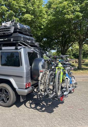

Für mein E-Bike habe ich den Thule 924 geplant. Mit Off-road Reserveradhalter, damit das Riesenrad an der Tür bleiben kann. Hat jemand von Euch einen Thule 924 od 926 im Einsatz?

Bei meinem heben sich die Leisten über den Trittbrettern genauso an wie auf deinem Foto.
Haben andere hier das selbe Problem? Ist wirklich Rost die Ursache?
Hatte ich bei mir auch, aber etwas weniger. Es hat mich trotzdem gestört und deshalb hab ich die Leisten erneuert. Rost war zum Glück keiner drunter. Kann man ganz einfach kontrollieren. Das Kunststoff in der Mitte ist aufklappbar, darunter befinden sich die Blechschrauben. Diese sind in Kunststoff-Clipsmuttern geschraubt.
Die Leisten sind für G-Verhältnisse noch “relativ“ günstig.
Listenpreis 165€/Stück
A4636902962 links
A4636902862 rechts

Ich habe von Thule das Modell 939 VeloSpace XT im Einsatz: Entweder mit Offroad-Bügel oder mit der AHK-Verlängerung von Nakatanenga. In beiden Fällen kann das Reserverad einschließlich Cover montiert bleiben. Die Zugänglichkeit des Laderaums ist in beiden Fällen zwar eingeschränkt, aber noch ok. Auf dem Bild ist die AHK-Verlängerung montiert. Die Gesamtlast sollte dann noch zusätzlich abgesichert werden.
Nein. Die sind aus Kunststoff, bei Hitze trocknen die aus und verziehen sich.
Mit Kunstoffpflege o.ä.einfetten, dann bleiben die gerade.
Und im Winter auch nicht den Dampfstrahler draufhalten…

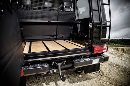

Ich habe gerade mit der Werkstatt gesprochen: die 3.5t AHK, die bestellt wurde, passt nicht, da mein G500 keine geteilte Heckstossstange hat.
Morgen spreche ich mit dem Meister, das noch eine kleine AHK (Otis???) im Angebot hat. Wieviel diese ziehen kann, weiss ich nicht.
Ich habe also 2 Alternativen:
Grosse 3.5t mit neuer Stossstange. Wer weiss, wie das aussieht….
Oder
„Kleine“ mit der jetzigen Stossstange und <3.5t. Wobei es wahrscheinlich für den Pferdeanhänger und einen 2t Wohnwagen oder die Fahrräder sowieso reichen wird.
Haben die „ab-Werk“ 3.5t mit einen geteilten Stossstange. Ist mir noch nie aufgefallen.
Viele Grüsse,
Franky
Die W463 haben alle 3500 kg mit deiner Stoßstange.
Geteilte hat der Professional.
Möglicherweise falsch bestellt?
G
Professional
Also mein G500 (MY2018) hat eine Anhängelast von 3,5t. Geteilte Stossstangen gibt es für die neueren W463 nicht, nur für den G350 Professional.

Allerdings ist der Thule mit der Reserveradadapter ein totaler Flop. Passt nicht, da das Reserverat trotz neuem Halter Thule 924100 nicht genug Platz hat. Jetzt muss umgebaut werden. Schade... @
