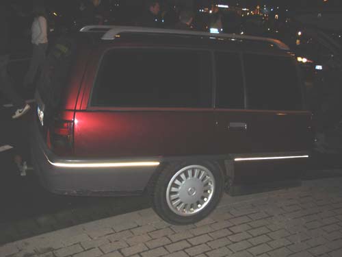

Ich habe mal eine Frage zum Selbstbau eine "Wohnwagens".
Nagut, Wohnwagen nicht in dem klassischen Sinne.
Unsere Idee ist folgene:
Wir wollen ein altes Fahrzeug zu einem "Schlafwagen" umbauen.
Wir haben uns überlegt, einen Opel Omega A mit Frontschaden (der hier rumsteht) zu nehmen, die Front bis zur B Säule zu entfernen.
Sodaß nur noch das Heck übrigbleibt samt der beiden hinteren Türen.
Dann von innen mit 4 Kant Alu Profilen verstärken.
Originale Boden gruppe raus und Stahlrohr / Alurohrrahmen einschweißen.
Wegen Steifigkeit und Gewichtsreduzierung.
Das ganze soll dann auf einen ungenutzten quasie neuen 700Kg Alu Anhäger verschraubt werden (ungebremst).
Als Bodenplatten sollen Aluplatten dienen.
Die Maße des derzeitigen Anhängeraufbaus sind 2000mm x 1160mm (Achse sitzt ca von Aufbau beginn auf 1100mm nach hinten versetzt).
Da Abmessungen des Omega Aufbaus wären dann ca 2200mm x 1600mm
(die Achse würde Idealerweise genau in den original Radlauf des Omegas passen ohne verändert zu werden).
Jedoch ist das Problem folgendes:
Der Aufbau hätte seitlich einen Überhang von je ca 220mm je Seite und einen Überhang am Heck von ca 200mm
Wie wird denn das zulässige Gesamtgewicht berechnet? .. nach den Grundmaßen des Aufbaus?
Wäre das ganze dann noch mit einer "Auflaufbremse" versehen, erhöht sich automatisch die Nutzlast, oder?
Das zulässige Gesamtgewicht darf aber nicht höher als 700/ 750Kg werden wegen der Führerscheinklasse, wenn mein Frauchen den mal fährt.
Das Gesamtgewicht wäre dann sicher nicht über 700/ 750Kg.
Meine Sorge ist nur, das der Tüv sagt"Da passt mehr rein als 750Kg, also erhöhen wir gleich mal die Nutzlast" oder soetwas
Ja und die schon beschriebenen Überhänge (ca 440mm mehr Breite / 200mm mehr Länge).
Der "Schlafanhänger" würde dann auch nur mit einer Matratze ausgestattet werden, da er nur als Schlafplatz auf Treffen dienen soll.
Die Höhe der Ganzen Sache wäre dann ca 1450mm.
Für Tips wäre ich sehr dankbar!

die Nutzlast wird nicht nach dem zur Verfügung stehenden Raum berechnet, und wenn die Achse die verwendet wird nicht mehr wie 750 kg verträgt dann geht so oder so nicht mehr.
bei so einem Eigenbau ist es so oder so zu empfhelen vor Baubegin sich mit dem aaS, alte BL Tüv, neue BL Dekra, abzusprechen.
in der Regel sind Fahrzeugkarosserien selbsttragend, warum wollt Ihr eine funktionierende Struktur(Bodengruppe) zerstören, und dann selbst einen Rahmen einscheissen, denkt Ihr das wird leichter?
zur Befestigung der Achse/Zugdeichesel würde ich Stossdämpferaufnahme und die Befestigungspunkte der Längs/Querlenker verwenden.
So was habe ich schon gesehen, zuletzt ein ehemaliger VW-Bus T4, an einen T4 angehängt, es ist also von der Sache her möglich. Ansonsten teile ich die Meinung meines Vorredners.

Ja das Problem an der Geschichte ist, das der Kerl der Dekra meinte "Macht mal, dann guck ich mir das mal an!".
Wir möchten die originale Bodengruppe nicht weiterverwenden, weil das einfach zu schwer werden würde, denke ich. Zudem zu uneben 😁 . Wir dürfen die 750Kg Marke einfach nicht überschreiten mit der ganzen Sache, daher der Rahmen des Alu Anhängers.
Ansonsten werden wir erstmal alles "provisorisch" mit der originalen Bodengruppe bauen (die dann strippen, wo es geht und mit Blechen "ebnen"😉 und ab auf die Wage mit der ganzen Geschichte.

Ist der Rahmen, besser gesagt die Zugdeichsel, denn überhaupt aus Aluminium?
Und wenn die spezifische Dichte des Aluminiums ist geringer aber genauso die Zugfestigkeit, deswegen sind alle Bauteile grösser/dicker Dimensioniert, der definitive Gewichtsvorteil ist sehr gering
Stellt doch erst mal fest was Ihr habt, die entsprechenden Gewichte des Hängerrahmens und die leere Karosserie.

Nimm ein Aluriffelblech und poppniete die Karosse, nachdem du den Original Boden, ausser einem Nietsaum entfernt hast, drauf....... Da sparst du Gewicht weil du kein Kräfte aufnehmen musst.

Warum baust Du das ganze nicht gleich auf ein gebremstes Chassis ?
Die Führferscheinklasse Deiner Frau kann nicht der Grund sein, die darf das Teil trotzdem noch ziehen. Schließlich ist bei 750 kg auch mit dem neuen Führerschein Klasse B noch lange nicht Schluss:

Öhm das bedeutet, das der Anhänger bis zu 1,5t wiegen darf?Das ist ja mal klasse! Danke für die Info, das ändert natürlich einiges!!
Original geschrieben von BitterBöse
Original geschrieben von tourensauser
Also mein Omega wiegt fast genau 2t.
ich kenne die genauen Gewichte Deines Omega nicht, aber nur mal zum Beispiel:
Mein Caddy wiegt leer 1501 kg.
Zulässiges Gesamtgewicht 2251 kg.
Mein Wohnwagen hat ein zulässiges Gesamtgewicht von 1500 kg. das bedeutet, der volle Wohnwagen ist leichter als das Leergewicht des Zugfahrzeugs. Erste Voraussetzung zum Fahren mit Klasse B ist also erfüllt.
ABER: Der Zug wiegt dann 3751 kg. ist also zu schwer für Klasse B da über 3,5 to.
Heißt im Klartext: Will ich einen Anhänger an meinem VW Caddy hängen und mit Klasse B fahren, dann darf der Anhänger maximal 1249 kg zulässiges Gesamtgewicht haben.
Alles klar ?
Das ist super, danke für all Eure Hilfe!
Meine Oma Limo hat ein zulässiges Gesamtgewicht von 1960Kg / Leergewicht 1440Kg, bleibt somit noch 1540Kg, an zulässiges Gesamtgewicht für den Anhänger maximal.
Da das Leergewicht des Zugfahrzeugs jedoch nur 1440Kg ist also 1440Kg maximal als zulässiges Gesamtgewicht des Schlafwagens.
Das sollte mit nem Omega Heck wohl dann locker noch klappen 🙂

Ich Dussel habs jetzt begriffen...
Die 750Kg Regelung bedeutet nur, das wenn mein Frauche z.B. nen Wagen von z.B. 3,4t fährt, diesen trotzdem mitführen darf, auch wenn dies die 3,5t Grenze dann überschreitet.
Meine Ganze Aufregung und Panik war also völlig umsonst! Sorry für die unnütze Mühe! 😁
