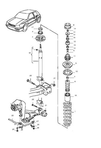

So nun das Bild vom Stoßdämpfer hinten mit den Begrenzern. Diese kann ich aber nicht abziehen da diese keine große Öffnung haben und ich die nicht über die Scheibe unter dem Gewinde ziehen kann.
Haben deine neuen Dämpfer eben diese Scheibe auch bekommen? Normalerweise wird die vom Altteil übernommen. Wenn die fehlt, gibt's keinen Halt für die Feder und die Kiste sackt dir weg. Dann müssten aber auch die Kolbenstangen entsprechend weit ins Wageninnere reichen.
Nein diese Scheibe hatten die neuen Dämpfer nicht. Juhu den Fehler gefunden. Werd morgen die Dämpfer mal auseinander nehmen und nachsehen. Bin aber sehr zuversichtlich. Aber warum steht er vorne noch so hoch? War ein Tausch von 30/30 alt auf 30/30 neu? Ja ist ein 2.0 8V.

Habe keine Lust mehr habe das Fahrwerk jetzt schon viermal ausgebaut und wieder eingebaut und alles nochmal kontrolliert aber das Ergebnis ist und bleibt das selbe. Also Werkstatt und was is? Immer noch so wie vorher. :-( hat mal jemand irgendwie ne Zeichnung oder Bilder wie hinten die Stoßdämpfer zusammengebaut werden? Mit dem neuen Fahrwerk schleift er hinten mit den Radlauf an den Reifen das hat er vorher nicht.
Schau dir mal den Anhang an.
Daempfer-ha
Danke für die Zeichnung. Der Vorbesitzer hat das Auto total verhunzt. Mir fehlt ja fast die hälfte von dem was auf der Zeichnung ist. Fahre gleich mal zum Schrottplatz und sehe mir mal so nen Stoßdämpfer im original an. Danke für die schnelle Antwort.
Also heute in Korbach gewesen und aufm Schrott den ganzen Krempel ausgebaut und in meinem Fahrzeug übernommen. Mit Hilfe des Freundlichen auf dem Platz. Aber es fehlten lediglich ein paar Scheiben und ne Mutter. In Endeffekt ist der Allgemeinzustand des Fahrzeugs nicht besser geworden. Nach ein paar Messung stellt sich dann heraus das der Wagen fast exakt gerade steht, könnte vorne aber max. 1cm runter. Setzt sich vielleicht noch. Ich belasse es nun so wie es ist und werde mal abwarten was der TÜV ende nächsten Monat dazu sagt :-) Danke an alle für die schnelle und sorgfältige Hilfe. :-) Werde dann nächsten Monat mal schreiben wie es dann aussieht und was der TÜV dazu sagt. Bis dann.
