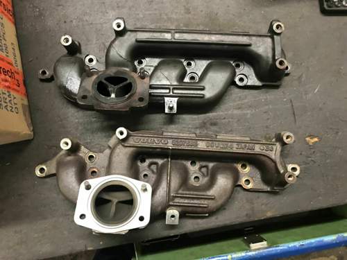

Hy,
das Martyrium mit meinen schlechten Abgaswerten dürfte endlich ein Ende haben, nachdem ein munteres & teures Teiletauschen abgeschlossen sein dürfte.
Im Zuge dessen, sah man, das der Turbo (schon wieder ) Risse am Steg hat (erst vor 3 Jahren oder so neu gemacht), aber auch der Abgaskrümmer voller Risse innen ist (geht noch aber....).
Abgastemp.Fühler wäre hier denke ich dann auch nicht verkehrt?
Nun sah ich im Netz https://...g-in-japan-performance.de/.../
Nun fragt isch ob das plug&play auf die 3" BSR Downpipe passt ?
Denke, das dieser schon besser ist, als das orig. Gußteil ?!
Hat jemand von Euch eine Empfehlung dazu ?

Hi Jerry,
Das ist ein Krümmer für ein Sauger. Der passt nicht zum Turbo!
Was hast du den nu?
2,4T 99/ Modell 2000
Dann passt der definitiv nicht. Der im link gezeigte ist für ein Sauger.
War auch nur ein Vorschlag/Link, darum auch die Frage des Post, welchen kann man nehmen, welchen nicht ?
Gibt ja sicher auch China Klum und gute Ware, und wer schon Erfahrungen damit gemacht hat, dem wäre ich dankbar, wenn er mir diese mitteilt.
Sah in den USA, das es welche für US 100.- gibt ect.
Günstig muss nicht unbedingt Schrott heißen, und teuer nicht unbedingt Qualität.

Nimm den "Japankrümmer" also der von P26 Turbo TN 9207688 die sind haltbarer.

Der ist original von Volvo. Den findet man immer wieder bei eBay eigentlich

Hy,
???? Will ja dann keinen Originalen mehr, darum die Eingangsfrage,
welchen "Fächer"krümmer ich nehmen kann.
Originale hätte ich tonnenweise in meiner Nähe beim Schrotter, die werden dann nicht besser aussehen wie meiner.
Und wenn man schon umbaut, dann gleich verbessert.
BSR dürfte ja keinen im Programm haben, denke auch das es dann wegen dem Turbo/Platz eine andere Downpipe sein müsste ect.
Und da ich die schon eingetragen habe, nochmals eine bauen ect. will ich auch nicht.
Mal sehen, was wer noch im Angebot hat?
Wenn du kein Turbo Umbau machst sind die Volvo Krümmer am besten für die MHI Lader. Wie schon genannt der 250PS T5 (Japan Krümmer) ziemlich gut ist und keine Probleme mit rissen ect hat
