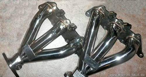

Es geht sich im übrigen um dieses Angebot
Was glaubt ihr sollte ich lieber vom Kauf zurücktretten und eines direkt mit Gutachten kaufen oder soll ich drauf hoffen das es wirklich Friedrich Krümmer sind ? (von der Optik her passt es 1A)

Aber die Fächerkrümmer können ja für den X25XE und X30XE so wohl -vom Grundsatz her- schon mal keine Abnahme haben, weil bei ihnen die Sekundärlufteinblasungs-Anschlüssse nicht vorhanden sind.🙄😕😉
Kann mir die allenfalls für die E-Gasvarianten der V6 Motoren typgeprüft vorstellen.

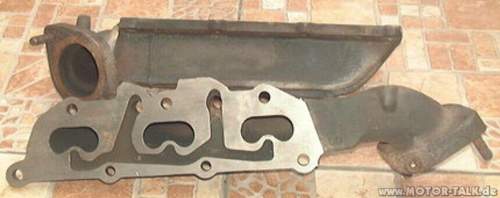

Hier siehst du den Unterschied.
Auf den Bildern sind die Sekundärluftanschlüsse zu sehen und daß beide eine verschweißte Prüfnummer haben.

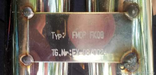

Und noch ein paar Bild-Beispiele von Prüfnummern.
Nicht vom Omega B Aber Sek. L.Einbl.

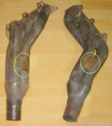

@ Kurt: so wie auf Bild 1 siehts bei meinem Fächer auch aus.... und der hat TÜV....
Nein, deiner sieht vermutlich so aus.
Und der hat neben der Sek.L.Führung im Flansch sogar auch noch den AGR Übergang für den Kopf und die Halter für das Abschirmblech integriert.
