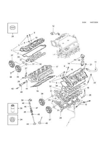

im anhang habe ich Dir eine Explosionszeichnung von 28 V-6 Motor angehängt. Darin siehst Du dass 3 Kurbelgehäuse-Entlüftungsschläuche vorhanden sind.
1. am Ölpeilstab
2. hinten am linken Ventildeckel in Fahrtrichtung
3, am Saugrohr.
Alle drei haben, so wie es aussieht, Ventile die bei Ladedruck sich schließen.
P.S. hab vergessen...
es handelt sich hier um die Nummern 11, 12 und 13 auf der Zeichnung.

also mit großer Wahrscheinlichkeit ist eines dieser Ventile defekt wenn er zum Öleinfüllstutzen Luft rein zieht, oder?
Wenn dann machen die ja nur bei Ladedruck zu, also nicht im Leerlauf.. Bei Ladedruck müsste es aber rausblasen wenn die Ventile nicht schliessen. Nun hat der Turbo ja einen relativ langen Ansaugweg mit viel Widerstand im Leerlauf. Kann also auch völlig normal sein das der sich da Luft holt wenn der Deckel offen ist...

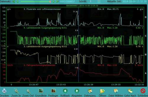

Hallo Loner.
Hole dir doch mal den CRecorder bei ebay.
http://www.ebay.de/.../291222860291?...
Die alte Version I reicht für 19,00 Euro.
Software bekommst du Online vom Server ohne weitere Kosten.

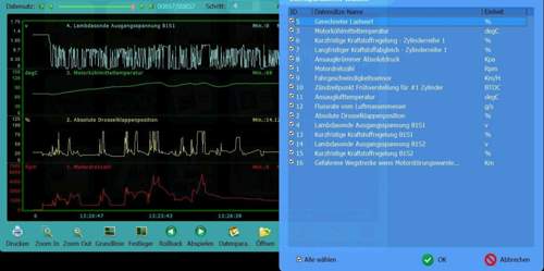

Damit kannst du Livewerte aufzeichnen und grafisch anzeigen lassen.
Habe mal ein Bild reingehängt was angezeigt wird und welche Parameter zu auswählen kannst.
Ich bin begeistert von diesem Teil.
Insignia
Parameter

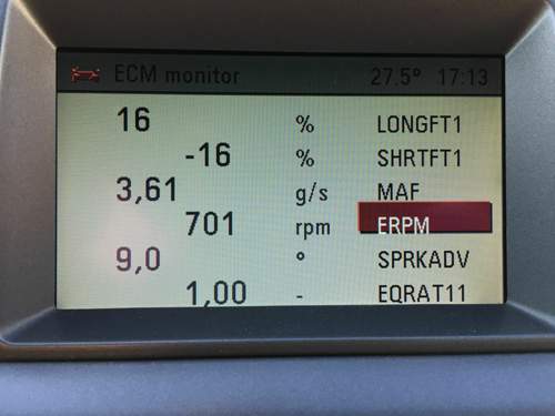

Habe heute mal folgendes versucht:
(bezogen auf das Bild von Reinhard )
1. Entlüftung Nr. 13 am Ansaugrohr abgezogen. Ansaugrohr abgedichtet.
=> da hat es dann die Luft zu dieser Entlüftung rein gezogen und ECU hat noch mehr angefettet.
wenn ich die Entlüftung zusätzlich abgedichtet habe, dann war alles wie gehabt.
2. Entlüftung Nr. 11 abgezogen und abgedichtet.
=> erst mal keine Änderung. Dann am Ventildeckel kurz zu gehalten. ECU fettet stark an und geht dann langsam wieder zurück.
Haben die Entlüftung dann wieder in den Ventildeckel gesteckt. Alles beim Alten.
Auf einmal hat die ECU dann aber im Leerlauf den ShortTrim auf -16% gesetzt. LongTrim ist auf +16%.
Meine aktuelle Vermutung: eines von den 3 Ventilen spinnt. Jetzt ist nur die Frage, welches?
Kann mir einer erklären, wie diese Ventile überhaupt funktionieren und wie ich sie am besten austesten kann?

Hast du Dir die Zeichnung von Reinhard überhaupt angesehen. Da sind drei Ventile abgebildet?!
Die Ventile sind an den Schläuchen, auf deinem Foto ist schon eins. Deshalb sind die auch Ecat nicht gelistet und ich hab die nicht gesehen. Sind einfach nur Rückschlagventile wie BKV..
