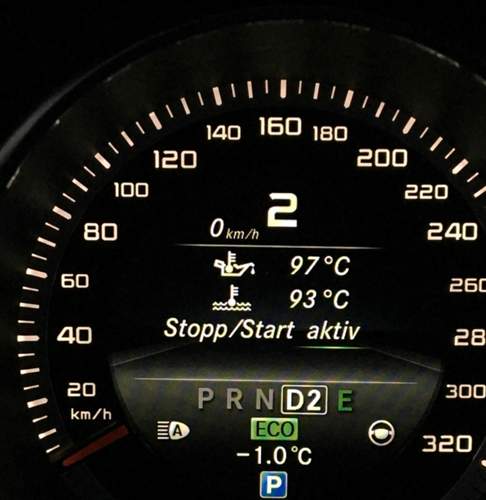

Diesbezüglich mal eine Frage: Wo am Tacho ist diese Anzeige?
Mittig unten, auf dem zweiten Foto von @clkcan kann man es sehen:
https://www.motor-talk.de/.../asset-heic-jpg-i210081159.html

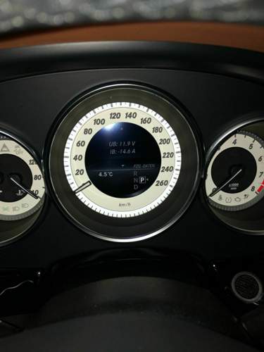

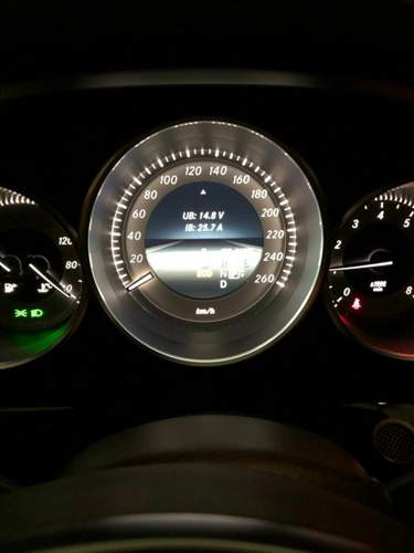

Ich hab sie jzt mal voll aufgeladen und werde morgen nochmal messen. Wenns viel verloren hat, werd ich sie wohl tauschen.
Aktuell, 24h nach dem Aufladen zeigt das Meßgerät bei 12,6V an - Das scheint mir angesichts der Temperaturen (ca. 0°C) durchaus ok.
Jetzt stellt sich natürlich die Frage: Warum war die Spannung gestern trotz vorhergehender Fahrt so niedrig... Möglicherweise funktioniert die Lichtmaschine nicht richtig und das ist der Grund, warum auch Start/Stopp nicht funktioniert...
Ich werds morgen austesten und hier weiter berichten.
@Sternenflotte0404 schrieb am 17. Januar 2021 um 16:58:34 Uhr:
Oder Deine Batterie ist einfach alt und verbraucht. Das ist ungefähr 100x wahrscheinlicher, als eine defekte Lichtmaschine.
Schau doch erstmal nach, wie alt Deine Batterie ist. Bei original verbauten ist das oben auf einem der Batterie-Pole eingeprägt, ansonsten sollte es auf der Batterie vermerkt sein (Aufkleber, Edding etc.).
Du hast völlig Recht - ich nehme alles zurück und behaupte das Gegenteil!
Die Batterie ist aus 2012, die ist wohl schon fast auf der anderen Seite des Jordans.
