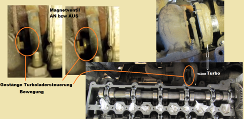

was kann ich jetzt noch schnell vorher Testen ?
im Testmodus (Dice) am laufenden Motor geben wir einen Stellbefehl des Aktors ,
des MAgnetventil,s Turboladersteuerung und beobachten visuell,
wie das Gestänge am Turbo Turbo regelmäßig bewegt wird .
Was bedeutet das ?
Es bedeutet, dass das Vakuum funktioniert, das Vakuumregelventil funktioniert und
der Antrieb am Turbo arbeitet .
geht es nicht ,wie oben Prüfen !
mfg
V70-turboldersteuerng-1
V70-turboldersteuerng-2

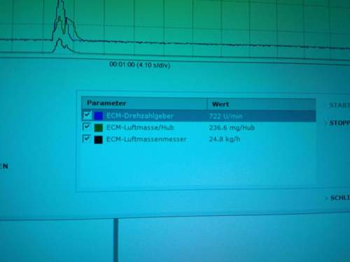

Gestern habe ich mal alle Sensoren per VIDA getestet.
Einzige Auffälligkeit: Luftmassenmesser - Wert Luftmasse/Hub Soll/Leerlauf: 490 mg/s Ist: schwankt von 240 - 515
Img-20180110-173542
Img-20180110-173252

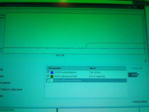

Heute nochmals Luftmassenmesser ausgelesen.
Laut VIDA ist der Messbereich von 0-2000 mg/s.
Ich habe auch bei >4000 U/min nur max. 650 mg/s gemessen.
Sollte der Wert bei den Drehzahlen nicht höher sein ?
Img-20180113-154735
Img-20180113-154730
wenn du an reinigen denkst, äußerste vorsicht, diese fädchen sind schnell ab = totalschaden
im leerlauf sollte das stabil sein, vielleicht haben wir da den bösen.
meiner bescheidenen meinung nach misst er zu wenig, folge, es wird zu wenig diesel eingespritzt.
im Leerlauf wird dieser LMM im Bild ca nur die Hälte messen .
damit fehlt schonmal Kraftstoff zur Einspritzung !
bei einem 2,5 Liter 5 Zylinder Diesel sollten da ab 450 mg/Hub da stehen ,
wenn das AGR geschlossen ist !
bei offenem ,verklemmten AGR kann der Wert nach unten gehen !

Der Luftmassensensor liefert ja noch einen zweiten Wert:
Luftmassensensor (g/h)
Der Wert zeigt die Luftmasse an, die pro Stunde durch den Luftmassenmesser strömt.
Der Wert variiert abhängig von Faktoren wie Abgasrückführung und Klimaanlage.
Der Normalwert bei AGR-Regelung und Motor im Leerlauf beträgt ca. 24-36 kg/h. Nach Beendigung der AGR-Regelung steigt der Wert auf ca. 48-60 kg/h.
Mein Messwert im Leerlauf lag mit 24,8 kg/h im SOLL, nach ca. 2 Minuten lag er um die 50 kg/h.
