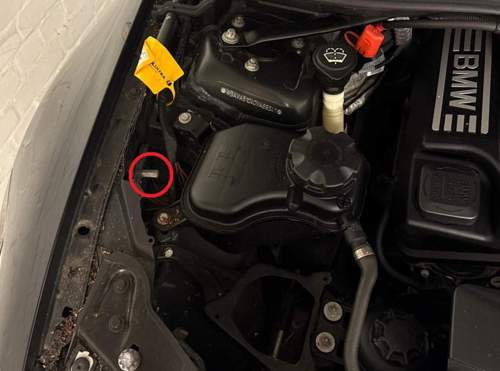

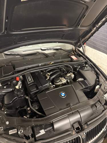

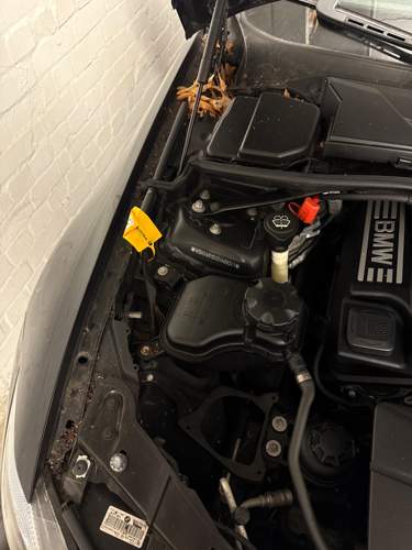

Moin!
Kann mir jemand sagen, wo ich den Minuspol eines Batterieladegerätes anschließen würde?
E90 BJ 2006
Ich dachte, bevor ich jetzt irgendetwas falsch mache, frage ich nochmal nach.
Vielen Dank 😊
Motorraum
Motorraum

An der silbernen länglichen Mutter, das ist der Massepunkt (siehe Bild)
Massepunkt
@alecm schrieb am 1. August 2025 um 09:39:00 Uhr:
Vielen Dank! Ich habs mir gedacht aber mich nicht getraut 😉
