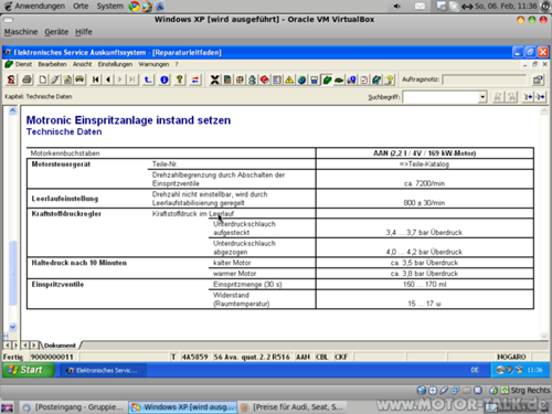

Ich sag doch... das ist nicht so einfach bei meinem Motor....auch wenn der nichts besonderes ist wie HACKI81 schon gemeint hat.
So noch eine Info zwecks meines Einspritzsystems 😁
Einspritzanlage
